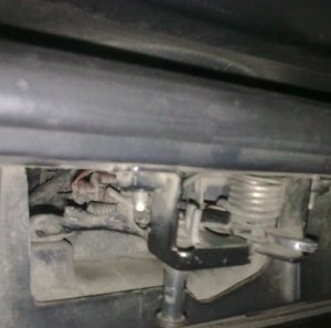

    Какой разъем датчика капота снимать?
    На фото коричневый - это он?
  16. net_user
    net_user Живу я здесь
    15 окт 2007
    1.875
    A6/C5 BDV АКП Q Av

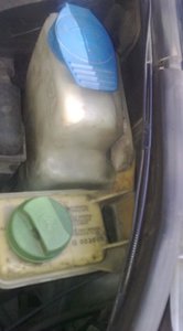

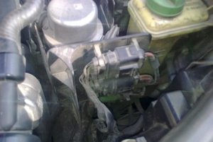

    На проводке от микрика капота обнаружил скрутку изоленты (фото 1). Приделан дополнительный проводок. Он заходит под защитку (фото 2).
    Это колхоз или так должно быть? что это за провод?
    Я правильно понимаю, что провод от микрика капота идет в разъем, который под крышкой бачка ГУР (фото 3)? Может быть, в том месте замкнуть попробовать?

    Да он.
