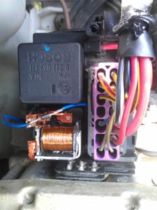

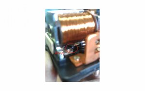

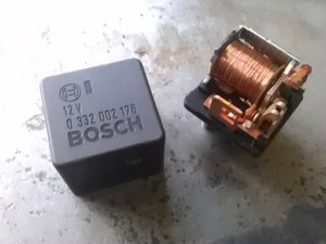

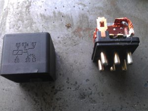

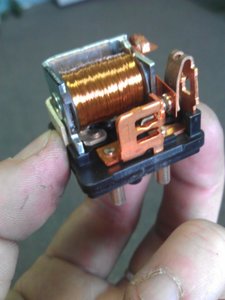

    РЕШЕНО. Мини отчет. Может кому понадобится. Снамаем черную крышечку с блока ABS (2 болтика под звездочку т10). Внутри 2е релюшки. Одна 4 контакта, вторая 6. Снимаем ту, что ближе к клапанам ABS. Внутри между контактами 30 и L1 стоит диод. У меня он был пробитый и звонился в обе стороны. Такого быть не должно. Если у вас так же, то аккуратно разбираем реле. Старый диод отрываем от ножки L1. Стоит он ооочень не удобно, ничего не повредите. Ножки 30 и L1 вообще не должны звониться после этого. Впаиваем новый белой полоской на диоде к 30 контакту. Я просто припаял диод к тонким проводкам и намотал снаружи к ножкам. Фото прилагаю, смотрите, разглядывайте. Сорри за качество, фоткал на телефон, а там все такое мелкое. РЕЗУЛЬТАТ: лампочка горит постоянно при включеном зажигании, если завести - тухнет. До этого 2 раза мигала при включении зажигания и тухла сразу, еще до заводки. Всем кто откликнулся спасибо. Тему можно закрывать.
