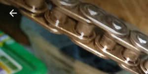

    Разобрали а6 с6 bmk , цепи распредвалов отличаются конструкцией визуально. Правая ролики с отверстиями. Почему так?

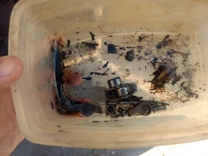

    А клапаны по поршням не звякают ?

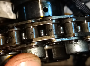

  8. quattrosens
    quattrosens Старожил
    21 сен 2010
    17.156
    Франция
    живы, здоровы не партесь, какой пробег ?

    Клапана по поршням звякают не долго, так как потом клапана перестают открываться.

    Это что на фото ?
  12. Nikolaygerasimov
    Nikolaygerasimov Завсегдатай
    2 июл 2017
    654
    A6 C6 3.0tdi quattro на пневме
    Их по разному называют - рокера, коромысла.
  13. franzuz1969
    franzuz1969 Новичок
    12 сен 2011
    7
    А4/B5 1.8T
    176 000
  14. Nikolaygerasimov
    2 июл 2017
    654
    И частично там еще есть гидрокомпенсатор

    Это все из мотора 3.0 тди ?

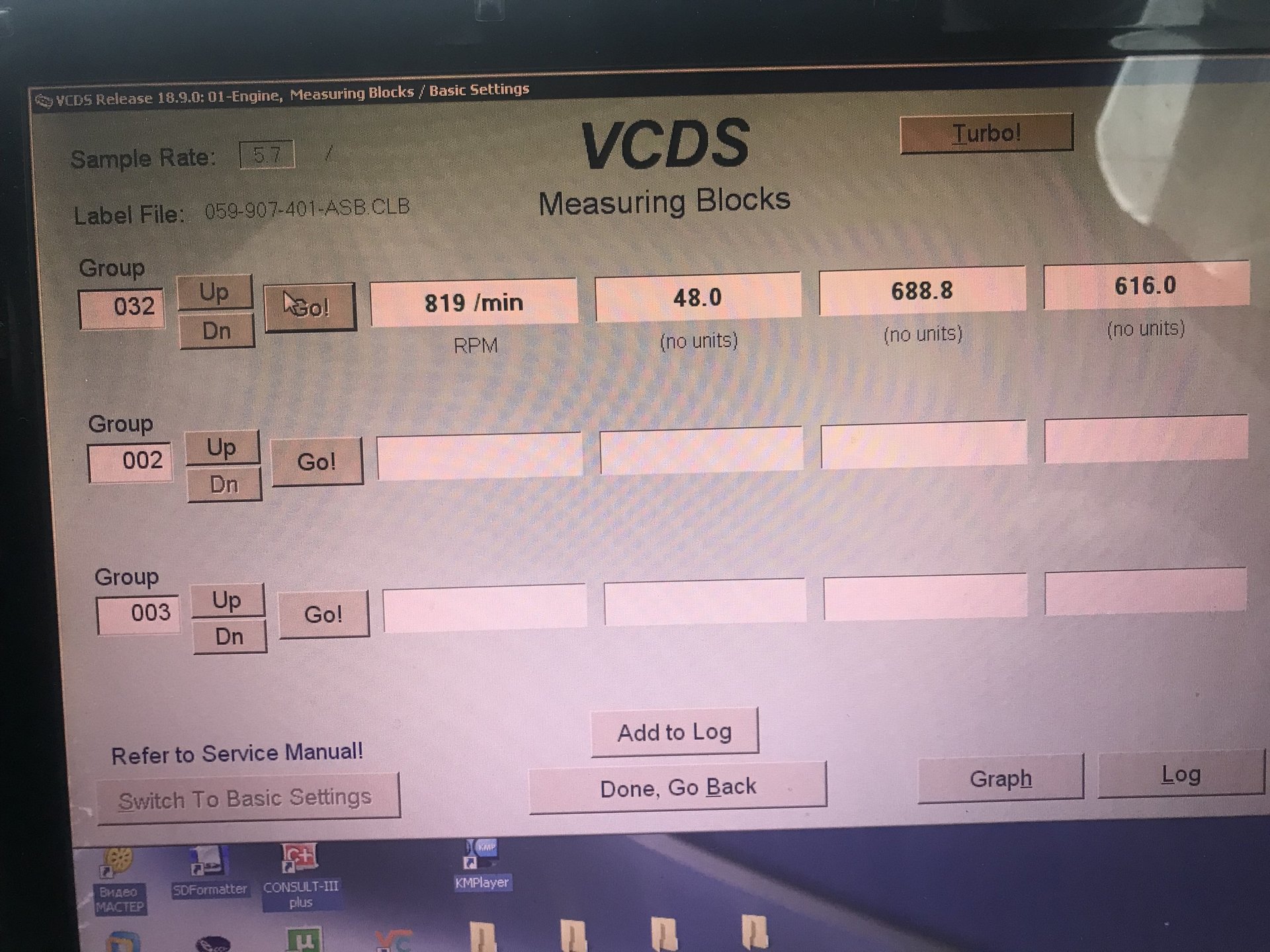

    CASA 3/2010 год. пробег 250 000 км.
    Версиях прошивок блоков EDC17, читаю через VagComPro.
    696-690.9 = +5.1
    609-603.3 = +2.7
    То есть 5.1+2.7 = +7.8 (предел 6.0)
    Есть повод беспокоится ?
    На холодную есть вроде на пол секунды лязг. Кроме этого шума нет.

    Что-то с расчётами не то
