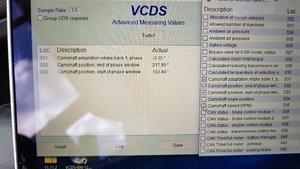

    А как этот параметр называется (адаптация)?
    У меня мотор показывает параметры не группами, а надо вручную по названию выбирать. (Как на картинке в сообщении 108)

    Q7 CJGA+B5.5 V6 4M
    Camshaft adaptation...

    Тут на картинке скрин с мотора где edc 17 блок uds
    А у меня где edc 17 не uds тоже такой параметр есть ?
    Куда и как его прибавлять / отнимать ?

    У тебя измерения UDS устал уже писать .
    Ничего прибавлять/отнимать не надо .

    Спасибо за терпение
    То есть надо смотреть camshaft adaptation и по значению этого параметра без учета 600 и 685 принимать решение о состоянии цепей и натяжителей?

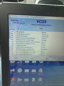

    день добрый
    и тут загвоздка....никак не могу найти Camshaft adaptation в перечне параметров
    (напомню: CCWA,
    106250 Emp Ca S phi Adap Ref Pos l 1 mp 0 значение 600,00*
    106251 Emp Ca S phi Adap Ref Pos l 1 mp 1 значение 684,50*
    106253 Emp Ca S phi Raw Value mp 0 значение 0,00*)
    может искомый параметр как то иначе еще может называться? ....ну нет его в списке..не могу найти

  17. alexey_babaskin
    alexey_babaskin Участник форума
    18 июл 2012
    102
    А4 1.8T AVJ FWD
    Vcds 12.12
    Все параметры видны
    (Не группами , а списком)
    ... А искомого нет(
