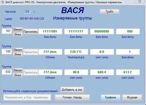

    Для статистики:
    07.2008, ASB, 190 000 км.
    Группа 32,
    Окно 3: 680,4;
    Окно 4: 613,2.

  9. Jeoda
    Jeoda Участник форума
    6 сен 2014
    121
    A6 C6 ASB 2008 г.
    #89 Jeoda, 8 фев 2018
    Что за "знающие люди"? Какие-нибудь дебилы с сервиса?
    Анализировать очень просто:
    1. Судя по тому как точно указаны номиналы и допуски, определены они не эмпирически, а в каком-то из документов VAG.
    2. Даже и без мануалов всё прекрасно анализируется, если есть возможность набрать статистику по многим машинам:
    Если у всех исправных показывает примерно столько-то, а у всех неисправных с откровенно гремящими растянутыми цепями - меньше или больше, очевидно что меньше/больше этого столько-то - совсем не норма и если цепи ещё не гремят, то скоро начнут.
    "Правду оно не показывает" А она нужна, эта правда? Кроме ЭБУ ДВС, правда о положении распредвалов никого не интересует, да и ЭБУ-то она нужна только при наличии фазовращателей. В заглавном посте темы ясно сказано что это нужно для КОСВЕННОГО определения состояния цепей, без претензий на прецизионность и безошибочность. Косвенного в том смысле, что если номиналы в допуске, то это не значит что ГРМ исправен, так как есть ещё 3 распредвала. Когда классический ГРМ стоит не по меткам, это тоже "неправда" что-ли? Данные показания - те же самые метки.
    "И ошибка если что не так - появится" Судя по всему, никто из диагностов 3.0 TDI эту ошибку ни разу в глаза не видел. Не, ну может она и появляется, после перескока цепи до состояния "рандеву клапанов и поршней". Наличие/отсутствие ошибки абсолютно не является показателем критичности/нормальности номинала.
    Советую впредь не использовать выражение "знающие люди". Это равносильно тому чтобы расписаться в собственной глупости, мол, "смотрите, я дурак, но вот тут такой бальшой жираф, яму-то видней", но вместо этого определять истинность и нужность чего бы то ни было своим умом.
    quattrosens нравится это.

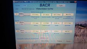

  11. MAYER-M
    MAYER-M Живу я здесь
    14 фев 2012
    2.275
    Q7 3.0 Full S-Line
    Пробег на фото ,мотор CASA ,скорость люблю .
    Показания в допуске .

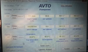

  14. te982
    te982 Участник форума
    18 фев 2010
    336
    A6 C6 Allroad 2011 г. 3.0 TDI
    Мотор CDYA, показания 604.2 и 691.8 ! Что скажете ? Третий показатель ниже на 3, а второй в норме! Как это можно объяснить?

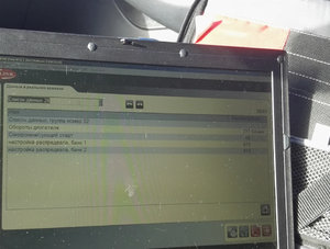

  15. НиколайВМ
    НиколайВМ Новичок
    4 июл 2018
    42
    Q7 3TDI 2008г.в.
    Всем доброго дня.
    Недавно стал счастливым обладателем ауди q7 с двигателем 3tdi cas.пробег. 214000км.
    Недавно обнаружил подтеки масла на колоколе акпп.Тоесть предстоит замена заднего сальника кв.
    Встал вопрос менять цепи или нет.
    Посторонних шумов никаких нет.
    Выкладываю фото показаний 32 группы.
    Подскажите пожалуйста как поступить.
  16. Melkon&Ratkov
    25 фев 2014
    8.776
    По цепи правой ГБЦ смещение 3гр что есть норма . Волноваться пока рано .
