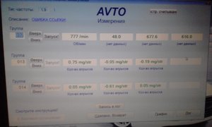

    Всем привет,что скажите? Можете разьяснить,почему у Славика прибавились цифры в обоих полях,а у меня в одном убавились а в другом прибавились.:shock:

    То же интересно, отличия показаний в плюс и минус
    И заодно может пояснит кто, это данные по распредвалам в правой голове или левой ?

    Просто вспомни сколько датчиков ПРВ на твоем моторе .
    Александр73-999 нравится это.

    А для EDC16 третья цифра прыгает постоянно между 674,8 и 677,6. Это как понимать? Четвёртая стоит как вкопанная в норме.

    Почитал и первую и вторую, и третью ещё до того как задал вопрос. Ясно, что пока уход не больше 6 градусов. А вот сколько конкретно не ясно, иначе не спрашивал бы.

    Дискретность показаний 3 гр . -это тоже прочитал ?

    Если мой вопрос всё ещё не понятен, сформулирую его так: третья цифра в 32 группе постоянно прыгает, показывая уход то 3 гр, то 6 гр. Какой из них верить?
  15. Melkon&Ratkov
    25 фев 2014
    8.604
    По принципу "береженого бог бережет " верить большему значению . Исходя из твоих показаний макс цифра 5.2гр что в принципе не предел . Опять же надо принимать во внимание другие симптомы провисших цепей и уставших натяжителей :

    Спасибо! И ещё вопрос, вал1 и вал2 - это левый верхний и правый верхний соответственно?

    Не уверен на 100%, но думаю что это показания только по правой голове
    Датчик то в дизеле вроде как только там находится

    На той же первой странице в первом сообщении написано следующее:
    Важнейшими данными в этой группе являются показания 3-го и 4-го окон . Там видны (если позволяет программное обеспечение ЭБУ) положения кулачков распредвала по КВ.
    Это касается только одного распредвала из четырех .
    Не совсем понятно, слово "это" относится к каждому окну или к обоим окнам сразу. Но видимо это не важно, если один не в допуске, то менять надо все.

    К обоим окнам .
