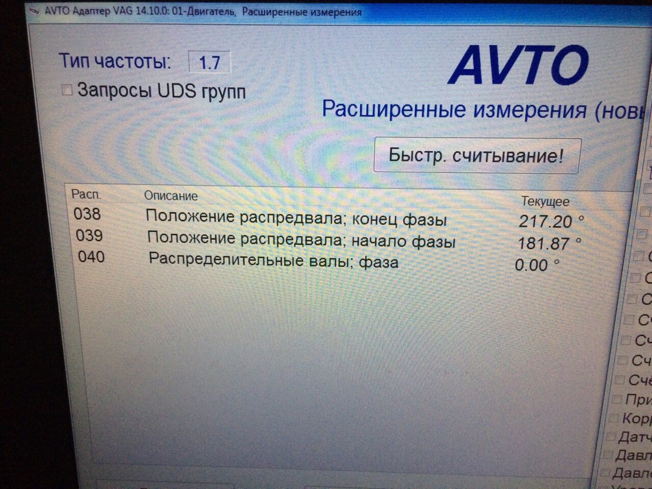

    что скажете про мою ???
      109,3 КБ
      2.018
  6. СЛАВИК 21
    СЛАВИК 21 Живу я здесь
    24 июл 2014
    4.304
    АУДИ Q7 3,0TDI
    авто прогрето гдето на 50/55градусов

    В первом(твой случай) и пятом сообщении ВСЕ сказано, что еще можно сказать:shock:
    разницы по температуре нет.
  8. Андрик78
    Андрик78 Старожил
    22 июн 2012
    20.387
    Q5
    Все хорошо))
    В первом посте сказано - "на полностью прогретом"
    СЛАВИК 21 нравится это.

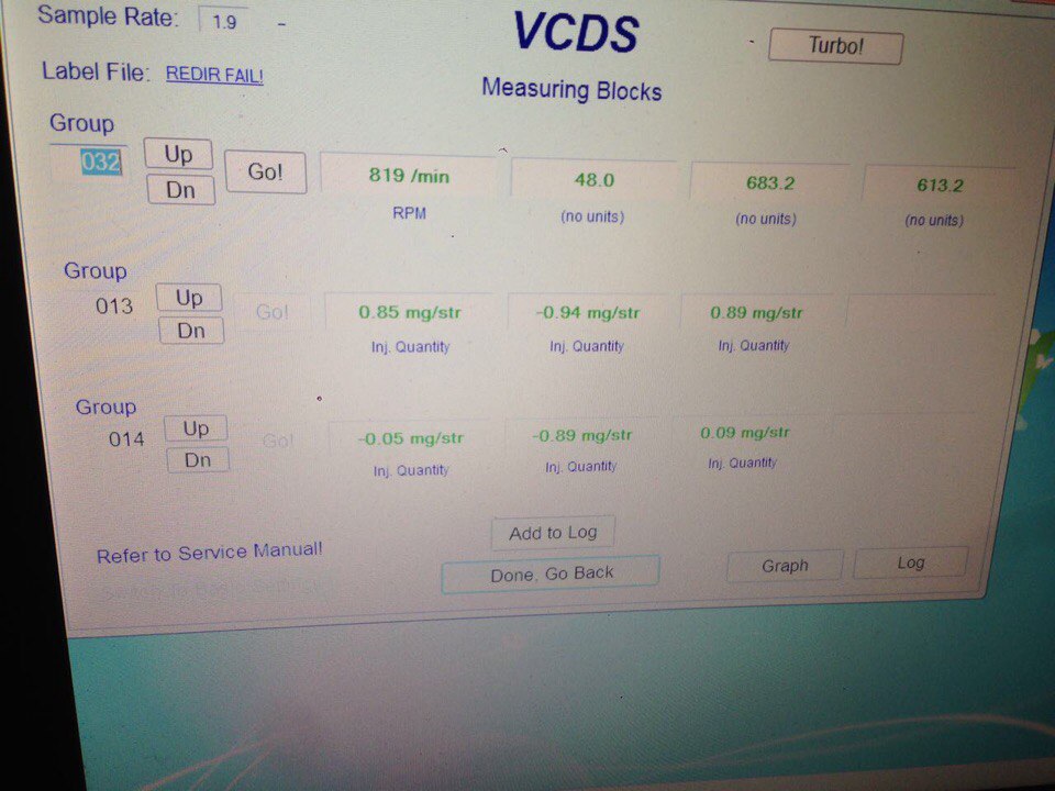

  9. al mazud
    al mazud Живу я здесь
    20 июн 2007
    3.285
    q3 2.0tq '14
    #29 al mazud, 18 янв 2017
    чем меньше - тему лучше ?
    вот что нашел у себя

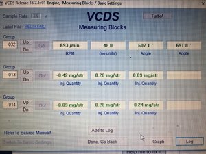

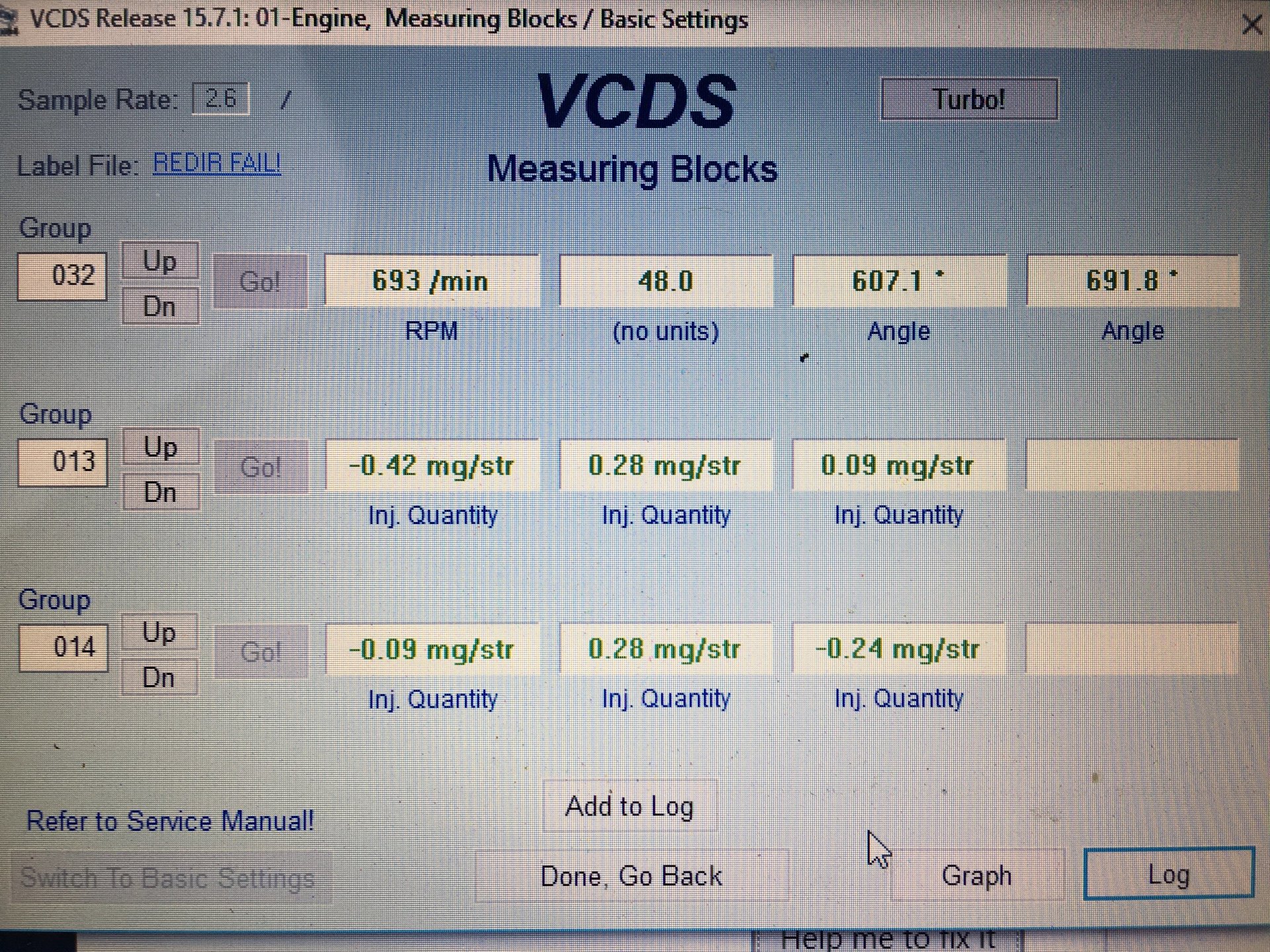

  10. DSM73
    DSM73 Участник форума
    12 янв 2014
    158
    А6/С6 3.0TDI 10г.

  14. Lapkritinis
    Lapkritinis Заблокирован
    13 апр 2015
    22
    Литва
    A6 allroad 3.0 TDI bi-turbo 235kW
    У меня тоже движок CDYA, пробег 270000 км. Показания идентичны DSM73.

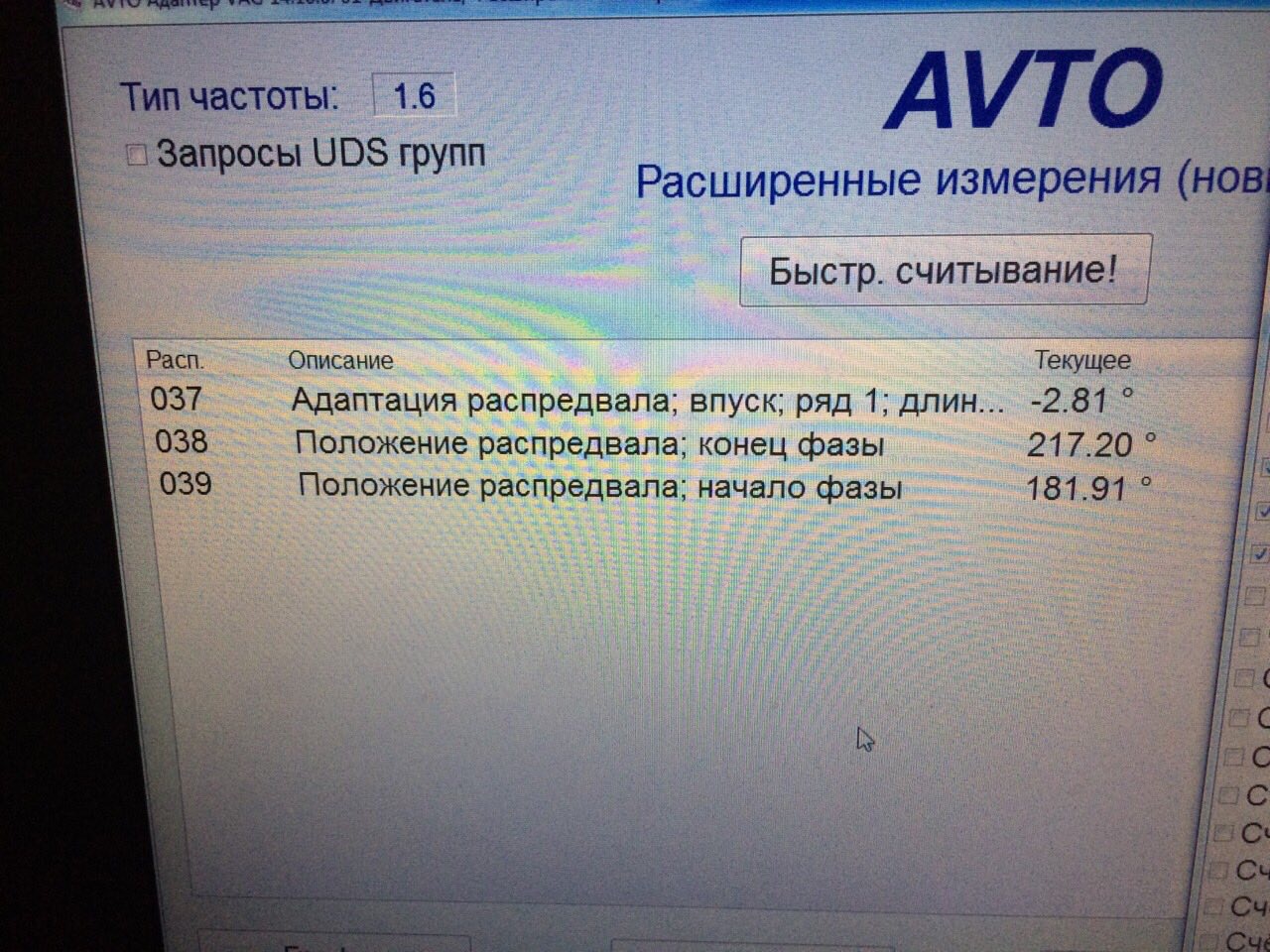

    Кто знает, подскажите пожалуйста, 3.0tdi crca проблемный двигатель или нет на предмет износа цепей и башмаков-натяжителей? Судя по форуму, 99% владельцев авто с таким двигателем сталкиваются с секундным треском при холодном старте. (Завод это исправил выпустив в конце 2014 года усовершенствованный натяжитель).
    И есть ли возможность на этом двигателе посмотреть состояние цепи через VAG-com? Есть такая группа 37 адаптация распредвала впуск ряд 1 длина фазы - она показывает износ цепи или коррекцию топлива, которое подаётся? У машин с чип-тюнингом значение сразу становится 5-6 вместо 2-3 у стока.
      355,3 КБ
      1.509
      357,9 КБ
      1.389
  16. melkon
    melkon Суровый диагност
    21 сен 2005
    27.089
    Touareg CR 3.0TDI
    Те данные которые ты описал и есть информация по положению валов . Написанное в начале темы про 6гр отклонения так же относится к данному мотору . А глупости про то что сразу после чипа адаптационное фазовое положение по цепи увеличивается на 3 гр забудь . Что сразу как чипанешь мотор цепь удлиняется ?
  17. Intel7
    Intel7 Живу я здесь
    17 янв 2012
    2.391
    Q7 3.0 TDI 2014
    Конечно нет. Поэтому и спросил у Вас. Какие последствия увеличения градуса до 4?5?6? И т.п. Есть ли критическая величина? И какой ремонт необходим при увеличении градуса до критического значения? Новая цепь и башмак? Или что-то ещё?
  18. melkon
    21 сен 2005
    27.089
    Touareg CR 3.0TDI
    Последствия простые перескок цепи . Если отклонения превысят разумные пределы могут и клапана начать стучать по поршням .
