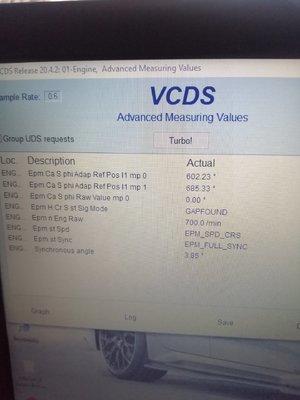

  10. geremmy699
    geremmy699 Новичок
    5 фев 2024
    1
    Добрый вечер! Подскажите, пожалуйста, сколько еще можно ездить до замены цепи? Двигатель CCWA. Замеры проводились на ХХ.

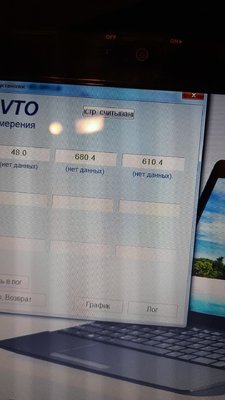

    Получается, если показания меньше 70 или больше 70, то нужно менять датчик? У меня на прогретый двигатель на холостых и на 2500 об. показывает 680.4 и 616, то есть разница меньше 64.4. Или всё таки натяжители
  14. fima76
    fima76 Живу я здесь
    2 июн 2012
    3.114
    A6 Avant 2,7BPP07г
    Даже если считать по худшему значению,то уже 6 градусов уход.И если вы и поменяете датчик,то скорее будет 686 первое значение,хотя может и 616 подтянутся к 610.Но в данном случае можно по наблюдать,но знайте следующее значения 619 могут быть уже критичным

  15. Subzero77
    Subzero77 Новичок
    8 янв 2025
    6
  16. Subzero77
    Subzero77 Новичок
    8 янв 2025
    6
    Мотор уже не новый, я думаю номинальные значения (680.4/610.4)вряд ли можно получить, а вот приблизиться к номиналу тоже будет норм. Поменяю натяжители и датчик, а там видно будет! Спасибо за ваш совет!
  17. Subzero77
    Subzero77 Новичок
    8 янв 2025
    6
  18. Subzero77
    Subzero77 Новичок
    8 янв 2025
    6
    Еще раз спасибо, что подсказали поменять датчик положения распредвала. Снял старый, он с завода стоял(2006г), заказал оригу, сегодня получил и сразу поменял. Двигатель прогрел до 90., подключил комп и показания в 32 группе меня порадовали: 680.4-683.2/613.2. Напомню до замены даичика были стабильно 680.4/616

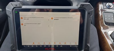

  20. kventino_Oleksii
    kventino_Oleksii Новичок
    10 авг 2025
    2
    Всім вітання! Перечитавши 19 сторінок, теж вирішив подивитись що в моєму авто (А6С7 45TDI , 162к пробігу - авто з Кореї прийшла з пробігом 145к (100%рідний - з платформи «encar» ….)). Фото додаю (може комусь буде цікаво для порівняння…)
    Сподіваюсь, що 230-250к протягне без заміни….))))
