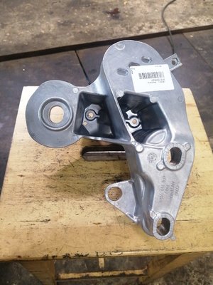

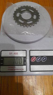

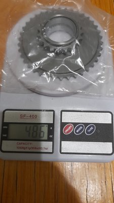

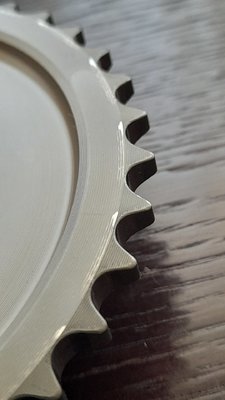

    Те детали которые одинаковые,имеют абсолютно одинаковый вес,грамм в грамм.Завесил что бы в дальнейшем сравнить с моим оригиналом и понять хотя-бы каков разброс по плотности и стали.Хотя видел на драйве человек даже на спектральный анализ сплав сверло,правда оригинал бмв и сваг сравнивал.
    На сайте правда общий вес указан как 2,5 кг,но я ещё не видев комплекта предположил что коробка килограмм 5 весит,в итоге так и получилось.

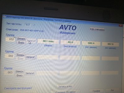

    На старых цепях При фиксации колена и левого вала,правый стопор уже немного не попадал,так что фактическое смещение имело место быть.в 32й группе к этому моменту 3е окно скакало 683-686,а 4е окно стояло чётко 616

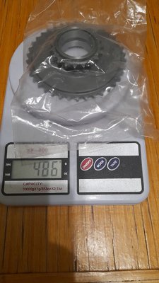

    A6 Avant 2,7BPP07г

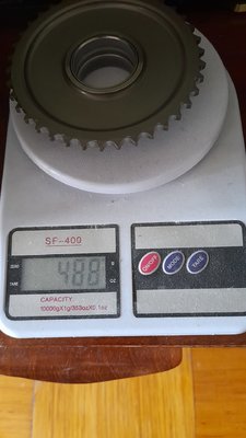

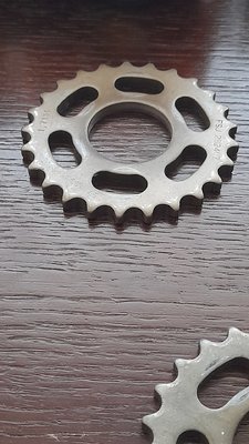

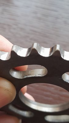

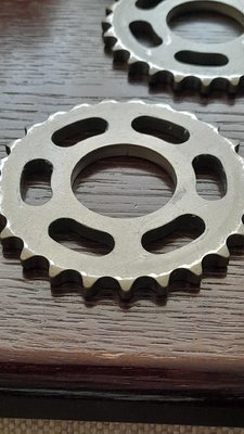

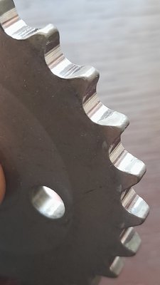

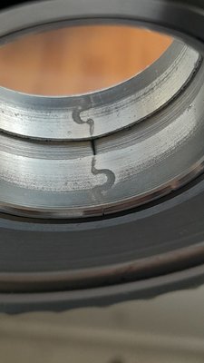

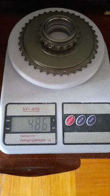

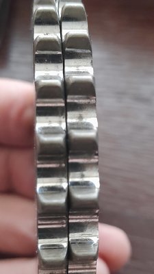

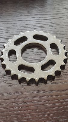

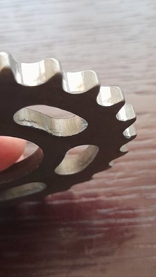

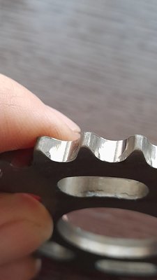

    Старые звезды,вес 486 и 488 граммов,напомню новые были обе по 486 граммов.износ есть небольшие затертости каждый второй зуб,и состояние вкладыша,на одной износ визуально чуть больше.Но по насечкам износа выглядят обе звезды одинаково
    motor058, Полковник и Димася нравится это.
  10. fima76
    fima76 Живу я здесь
    2 июн 2012
    3.114

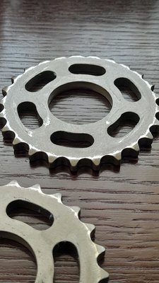

    A6 Avant 2,7BPP07г

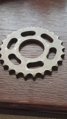

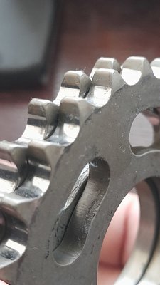

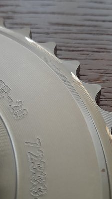

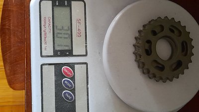

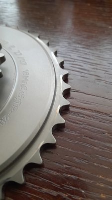

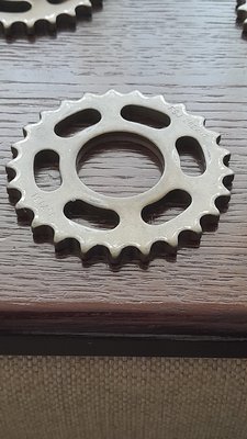

    Звезды валов изношены чуть больше звезды балансирного вала,и восновном это сторона обращенная к блоку и сами зубы не сильно видно по основному пятну контакта.По весу старые звезды по 100 грамм,вес трех звёзд показал 301грамм.Новые звезды точно в таком же весе.Значит плотность металла примерно одинаковая.кстати старые оригинальные звезды идут с маркировкой стали,на новых к сожалению такого нет

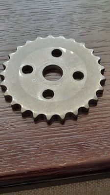

    A6 Avant 2,7BPP07г

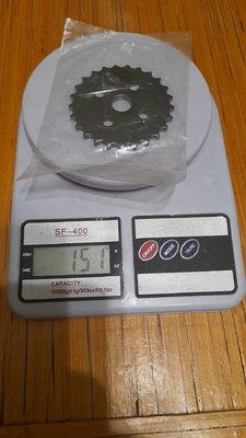

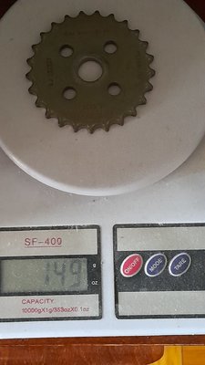

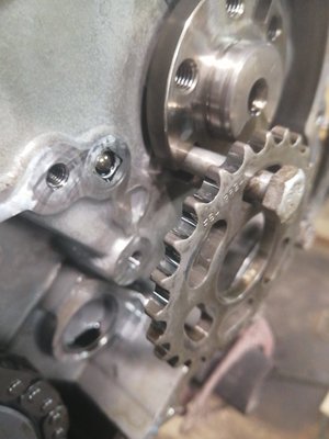

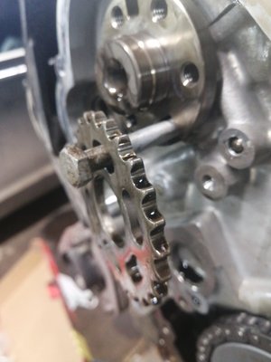

    Звезда масляного насоса с минимум выработке,в основном в рабочей зоне между зубьев,с равномерным пятном контакта.Вес старой 149 грамм,против 151 грамм новой звезды.

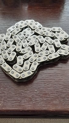

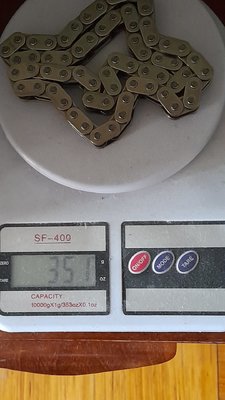

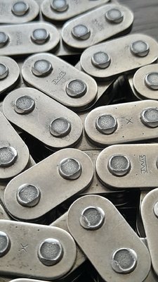

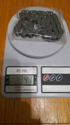

    Одна из цепей старая весит 351 грамм против 347 грамм новой,вот тут уже разница,правда и она в 1% укладывается.Старая цепь Jwis.такие же в основном лежат в коробках цепей swag

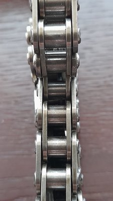

    A6 Avant 2,7BPP07г

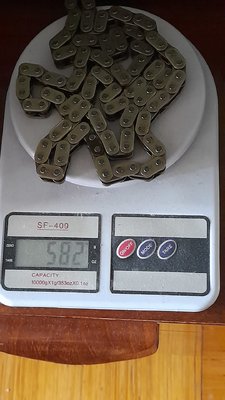

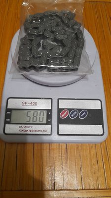

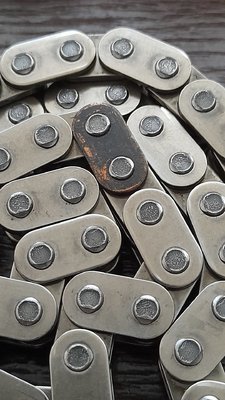

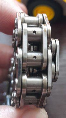

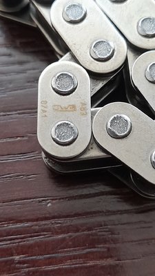

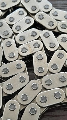

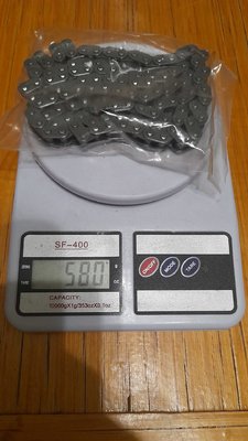

    По длинным цепям вообще не все однозначно.Новые были одинаковые,по 580 грамм, а старые одна 590 грамм,вторая 582.Начал разбираться почему,и выяснилось.что старые цепи чуть отличаются,у одной из них каналы для смазки в роликах,у второй нет.на новых обе цепи шли с каналами.Плюс,здесь старые отмаркированы по разному,одна идёт с одним звеном другого сплава,для контроля ухода или смещения метки,и у неё всего одна маркировка на одном звене jwis.вторая же промаркирована чуть ли не каждое звено jwis

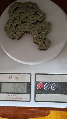

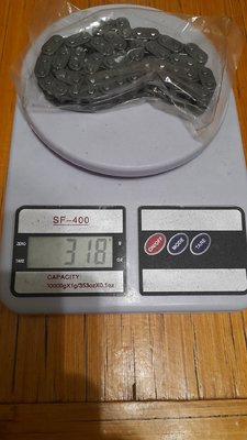

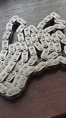

    Короткая новая цепь на 2 грамма легче старой 318грамм против 320,отмаркировано одно звено jwis

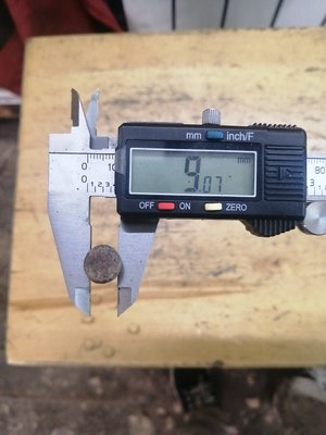

    A6 Avant 2,7BPP07г

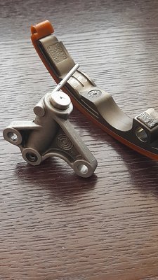

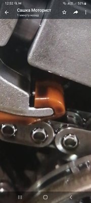

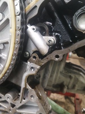

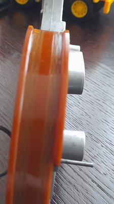

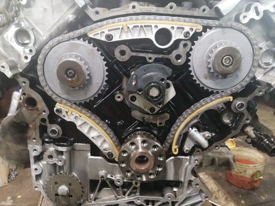

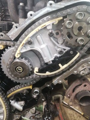

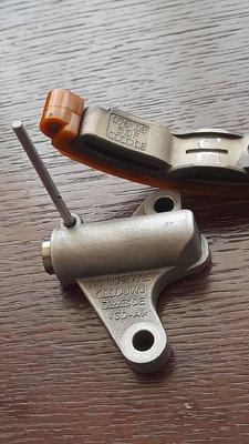

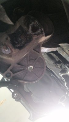

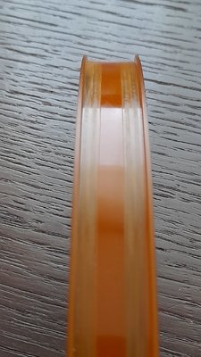

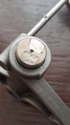

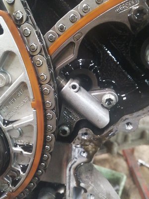

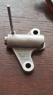

    Основная выработка по металлу вот на этом толкателе и на алюминиевой части контактирующей с этим толкателем,башмак трущая часть изношена не критично.0,1мм примерно,штангелем взять этот размер не выходит.
  16. fima76
    fima76 Живу я здесь
    2 июн 2012
    3.114
    A6 Avant 2,7BPP07г

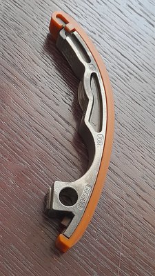

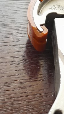

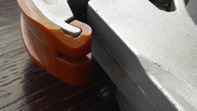

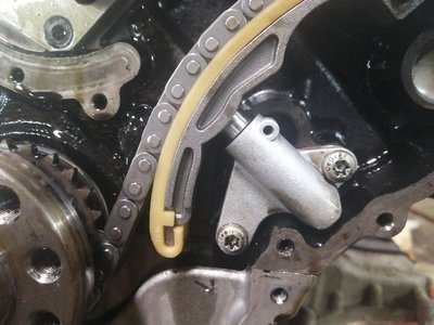

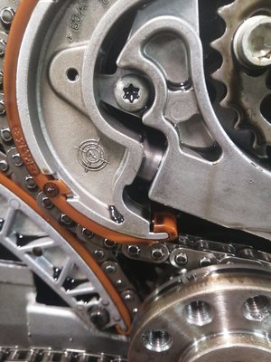

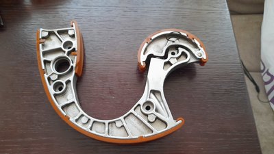

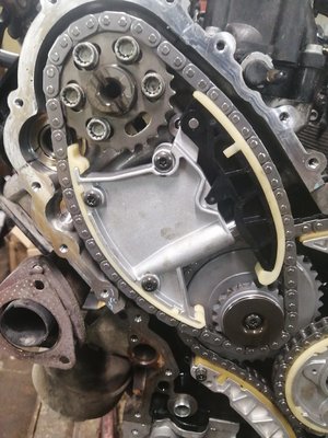

    По башмакам конечно самый износ получился здесь,в месте набегания основной цепи,она съела уголок башмака.Возможно из за этого и было плавающим одно значение,в зависимости цепь ровно ложилась или чуть сползала.Не суть,процесс был запущен. Вовремя остановили.

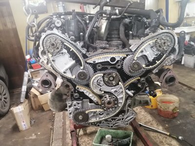

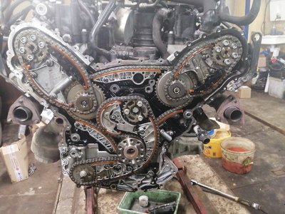

    Итог всей этой затеи.
    Полковник нравится это.

    Проехал 200 км и все цифры теперь в порядке.
