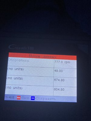

    Добрый день. Стал обладателем 3.0tdi 2009г.,двигатель CDYC , пробег 270тыс. Имею следующие показания. Я правильно понял, что у меня max 4.1°?
      67,4 КБ
      133

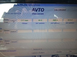

    Добрый вечер подскажите по показаниям

  11. Mastahh
    Mastahh Участник форума
    19 авг 2006
    303
    Эстония
    A6C7 3.0TDI(CLAA) 2014г. 150kW
    680.4 - 674.8 = 5,6
    610.4 - 604.8 = 5,6
    Вроде как ещё можно ездить, но если уже 6 и больше, то надо уже менять.
    А как вообще утром долго звенят, и какой уже пробег?
  12. Kirill068
    Kirill068 Новичок
    17 апр 2022
    2
    Комплект грм менял 90000 тыс назад периодически смотрел показания в 32 группе было 680.4 610.4 недавно прогорела прокладка под правой гбц поменял прокладку установил все по меткам почему то показания изменились 674.8 604.8 родные цепи были изношены по утрам гремели показания у них были 686.4 616.4

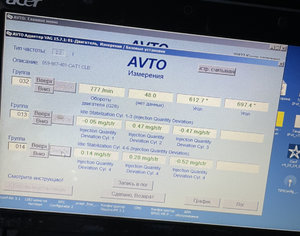

    Пётр,приветствую!Спросил в вацапе,здесь продублирую.Подскажи пожалуйста, ты рекомендовал мне впрошлый раз заменить датчик положения распредвала.до замены показывал третье окно колебалось значение
    683,2-686,0 а четвёртое окно стояло 616,0
    Сейчас после замены 32 группа третье окно колеблется в тех же значениях683,2-686
    А четвёртое окно колеблется 613,2-616
    Мотор BPP.как должны быть?

    Суть в том что датчик работал не корректно.разница между показаниям третьим и четвёртым окном всегда 70 градусов, это априори.

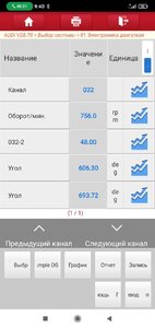

    Добрый вечер.Подскажите по показаниям цепей и натяжителей.

    По цепям всё ещё в пределах допустимого.
