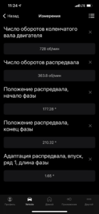

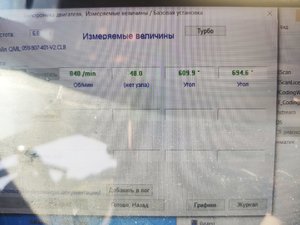

    Помогите советом,информацию нашёл но не очень понимаю её, двигатель casa audi Q7 на 180 пробеге
    Вторые показания на 2.5 оборотах
    Я так понимаю рабочее положение должно быть 607.1 у меня 2.9 градуса во втором? В первом в норме,какой вывод людей понимающих, заранее спасибо

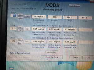

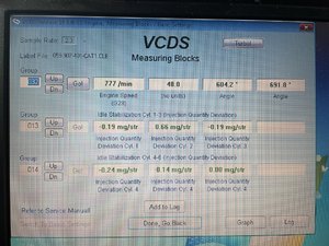

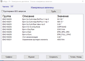

    A4/B8 2.7TDI 07г
    Добрый вечер. Интересно ваше мнение :) мне хана скоро или совсем скоро.
    Тест на прогретый авто / холостые обороты
    Пробег 394 000 / 2.7TDI блок EDC17
    P.S. так же вопрос. Поскольку у меня блок EDC17, то показания идут списком, но вот все мануалы написаны под обычные группы (что выглядит логичнее), я запарился искать эти показатели, т.к. не мог найти описание что означает группа 30 в формате ENG106250, есть ли где-то руководство с соответствующими значениям, где-что?

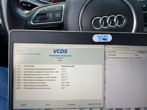

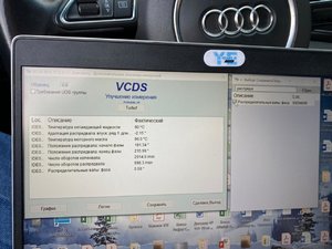

    А7 3.0 tdi
    Добрый день! Подскажите, пожалуйста, по моим показателям. А7 3.0tdi CDUC пробег 116к
    Появился звук при старте 1-2 сек (бывает 50/50) , но далее он исчезает и появляется грохот, который присутствует до момента прогрева авто. Стал замечать после зимы, иногда тишина, иногда бывает звук.
    Прилагаю фотки параметров и ссылку на видео на ядикс, тк сюда не подгрузить, пишет неверный формат.
    Процедуру https://vwts.ru/articles/tpi-audi/tpi-audi-2041591_5.html пока не проводил
    https://disk.yandex.ru/i/SOaIFO1xNr55Bw ссылка на видео со звуком.
    Спасибо!
  18. Melkon&Ratkov
    25 фев 2014
    8.696
    В видео грохот цепи только в начале . Далее звук очень похож на грохот двухмассового маховика. По показателям отклонения адаптации цепь ещё как новая .
    alex_spb87 нравится это.
