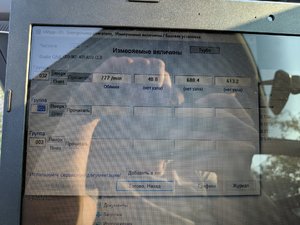

    Ауди А6 С7 2011 год 3.0TDI. Пробег 110 тысяч. Сделал замер на холостом ходу и 2500 оборотах в минуту.
    Сильно снимки сжал, плохо видно.
    На холостом ходу адаптация распредвала -2,83
    На 2500 оборотах -3,54
    Пробовал в нагрузке, в режиме "Газ в пол" на ходу значение переваливает за -4
    Ну скажите, пожалуйста, уважаемые знатоки, сколько еще можно ездить до замены цепи? До каких значений?
  19. interculer
    interculer Заблокирован
    16 мар 2020
    1.428
    Чукотский АО
    AUDI
    Она тебе сама подскажет стуком при запуске. Пока расслабся и забудь тысяч так на 100-150.
