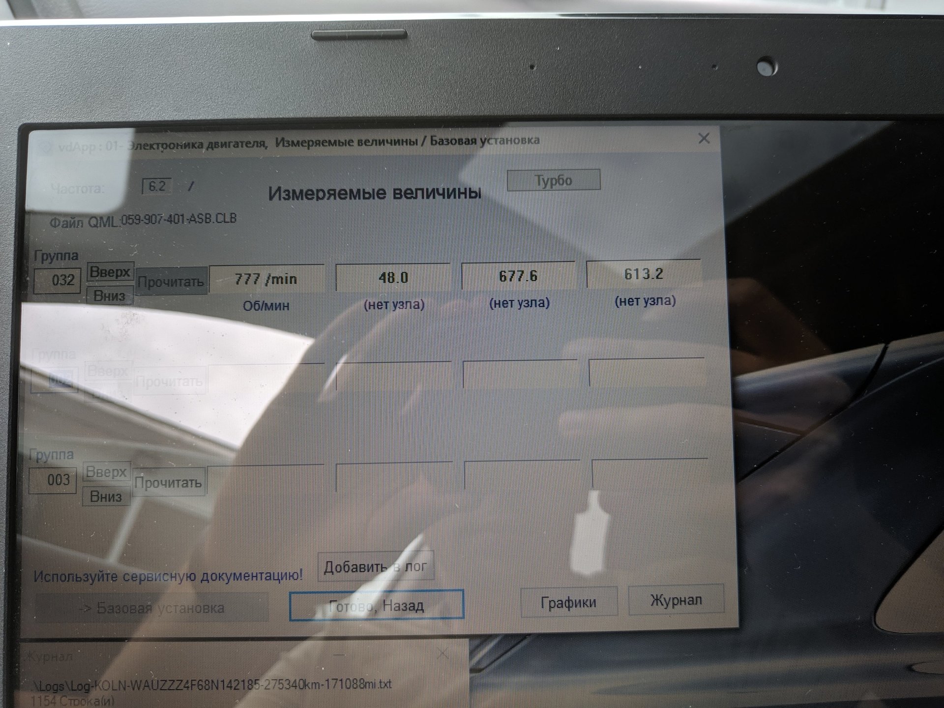

    Парни, привет. Что скажете?

    Добрый вечер. У меня 3.0 CDYA пробег 221 тыс км. Двигатель EDC17. Рестайлинг, конец 2008. По цепями значения 607.1 и 694.6 На холодную есть треск 2-3 сек. И на горячую иногда трещит. Как я понял, предельные значения в 6 град не достигнуты.
    Может можно поменять только натяжители и обратные клапаны масла, те что в развале блоков?

    Ну если еще 200 тыс. км. не собираешься ездить на ней, можно только натяжители. Из-за них и трещит
    а они на дизеле точно есть? вроде только на бензинках :shock:

    всё в норме,
    треск 2-3 сек при заводе на холодную не критичен
    https://www.drive2.ru/b/470585205325824667/

    Всем спасибо за ответы. quattrosens я прочитал твои посты на drive2. Очень познавательно.
    Alex_z - 200 тыс нет конечно)) Но пока продавать не планировал.. пока что особо не подводит машина.
    А если на горячую иногда треск есть? Мне в одном из клубных сервисов рекомендовали обратить внимание на цепи именно из-за треска при заводке горячего мотора.. И поменять цепи за 100-ку.
    Что скажете про замену обратных масляных клапанов? https://www.drive2.ru/l/5296234/ Логика есть, масло сливается из натяжителя и он несколько секунд тарахтит.. Или только натяжители менять? Оба меняют или только правый (он ведь обычно тарахтит из-за того что кверху ногами стоит вроде бы.. )?
    Есть смысл вообще менять клапана и натяжитель(и) в плане продления ресурса ГРМ или это только звук неприятный уберет, но не отложит момент когда цепь вытянется до предельных значений?

    Я тебя еще раз спрошу - ты уверен что на дизеле вообще есть эти клапана?
    Мне самому интересно, просто я ни разу нигде не встречал,чтобы на дизеле их меняли
    КМК это никак с цепью не связано ( что именно "на горячую" трещит). Возможно это из-за того,что горячее масло жидкое,и не так быстро наполняется в натяжитель,от того и треск
    Так ты послушай какой у тебя трещит,тот и меняй. Не обязательно сразу оба.
    У меня вот например наоборот как раз левый иногда потрескивает
