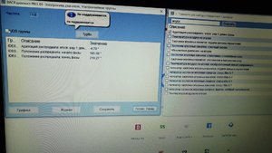

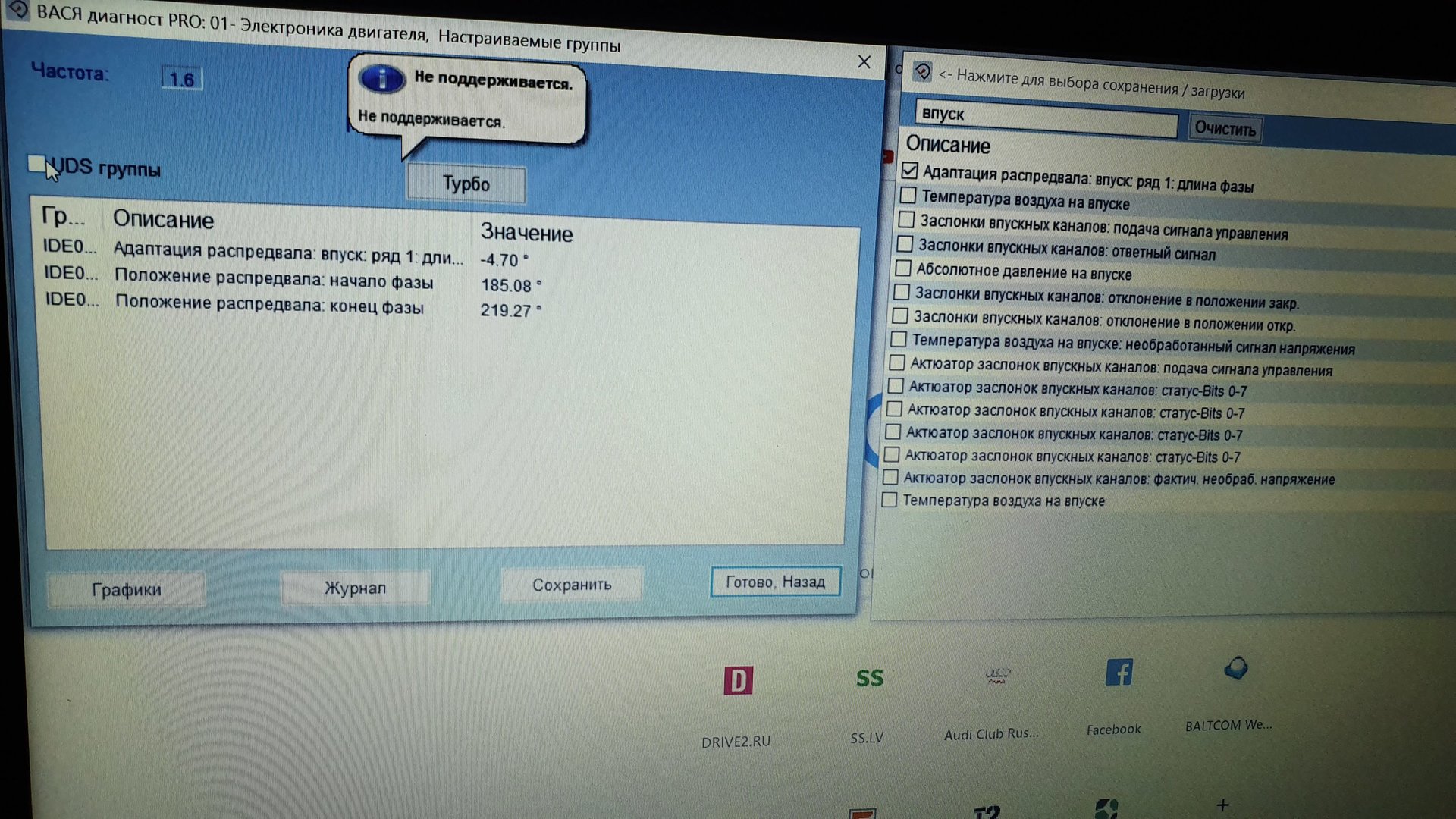

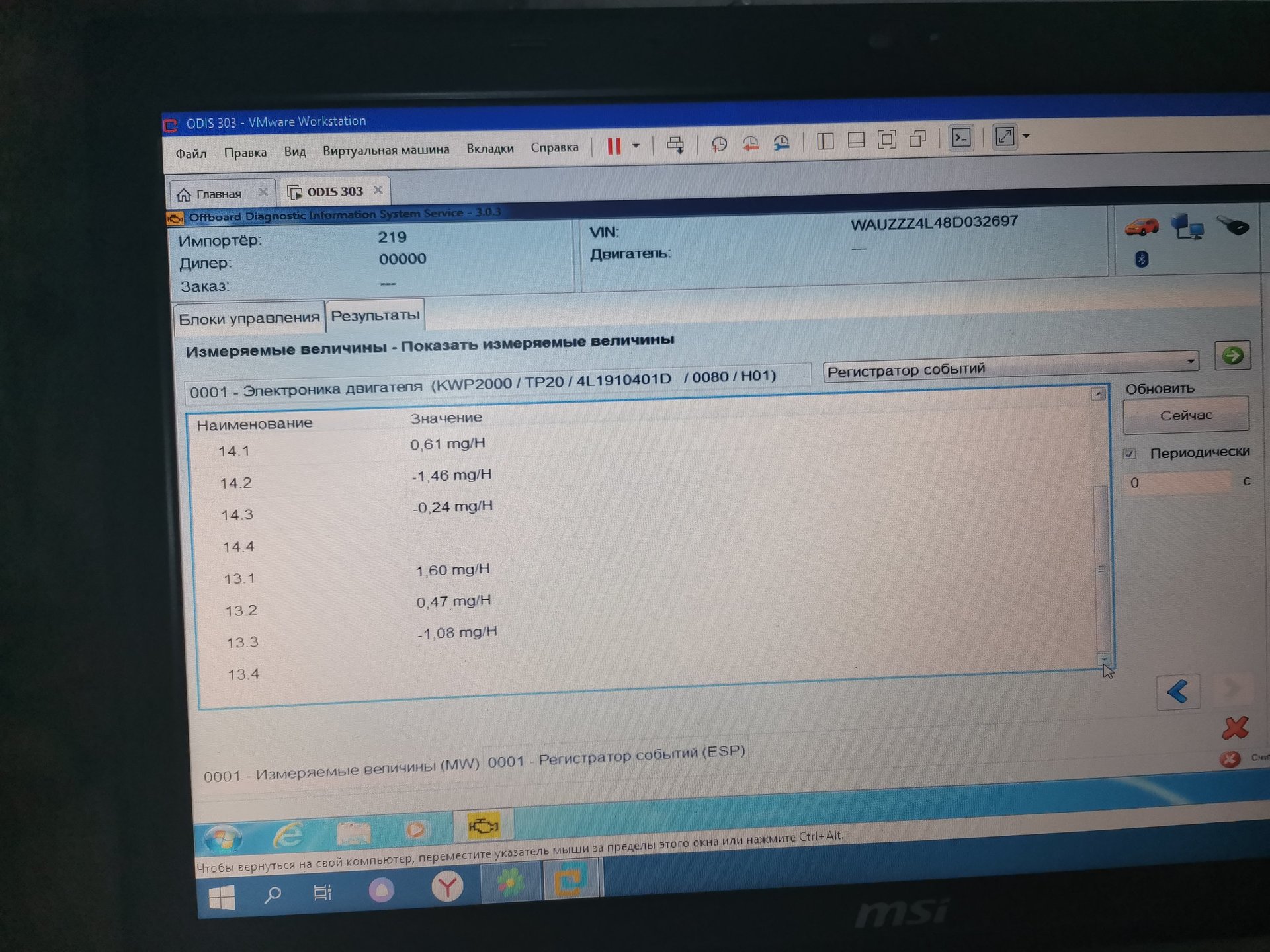

    Здравствуйте!
    Интересует мнение специалистов по состоянию цепей грм
    A6 c7 3.0 tdi (CDUD) ноябрь 2013
  4. Melkon&Ratkov
    25 фев 2014
    8.531
    Нормальные рабочие значения . Пробег думаю где нибудь 150 тык ?
  5. janek
    janek Новичок
    19 фев 2011
    50
    Эстония
    A6 c7q CDUD, A8 4h CDTA
    Да, пробег на данный момент 148 000
    Шелест в районе цепей есть, похож на слабый шум от ролика ремня, но думаю это рабочий шум. Спасибо!

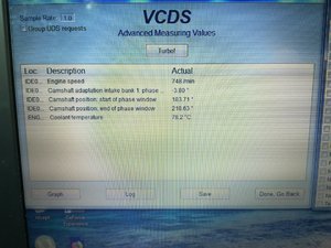

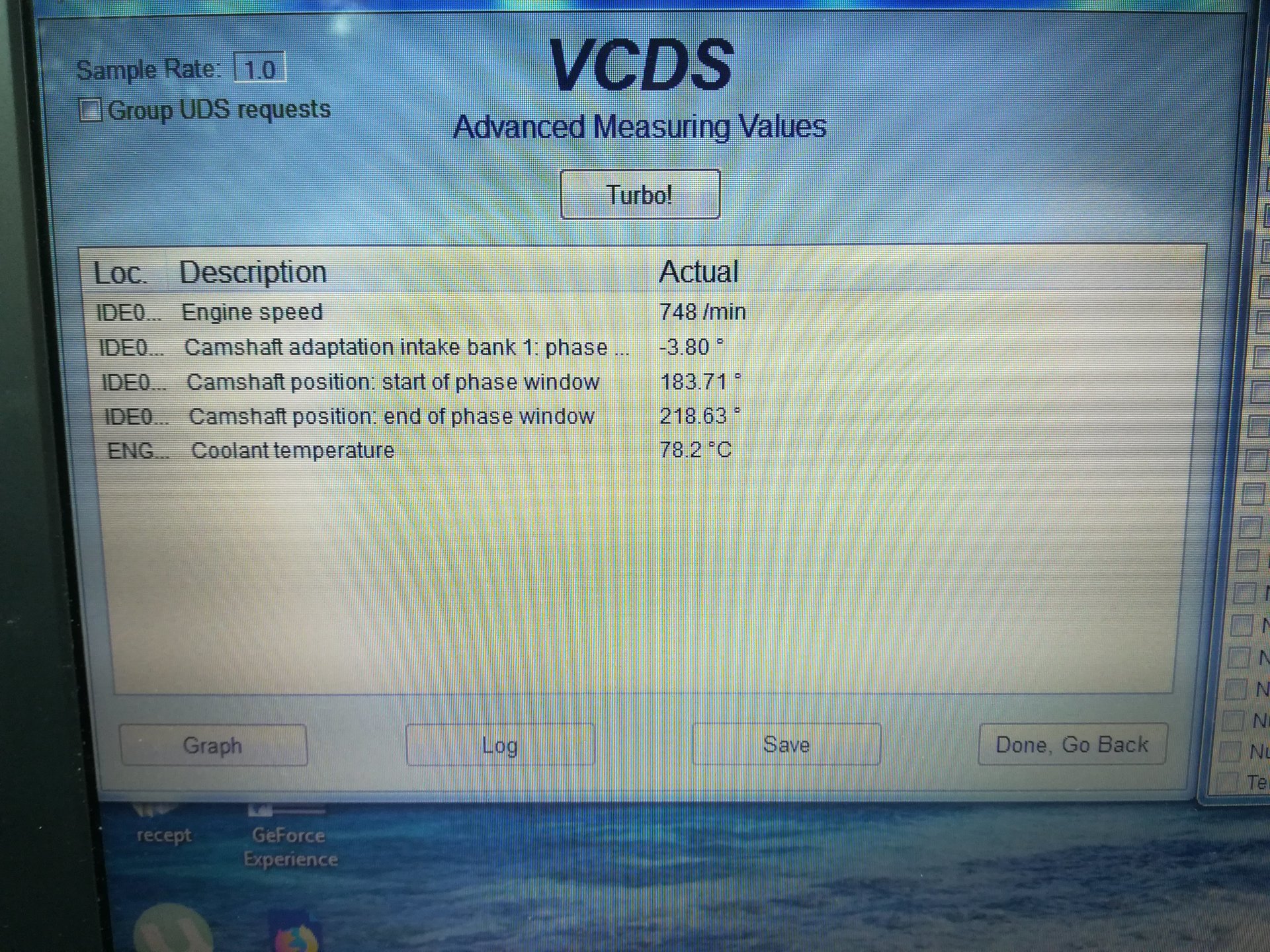

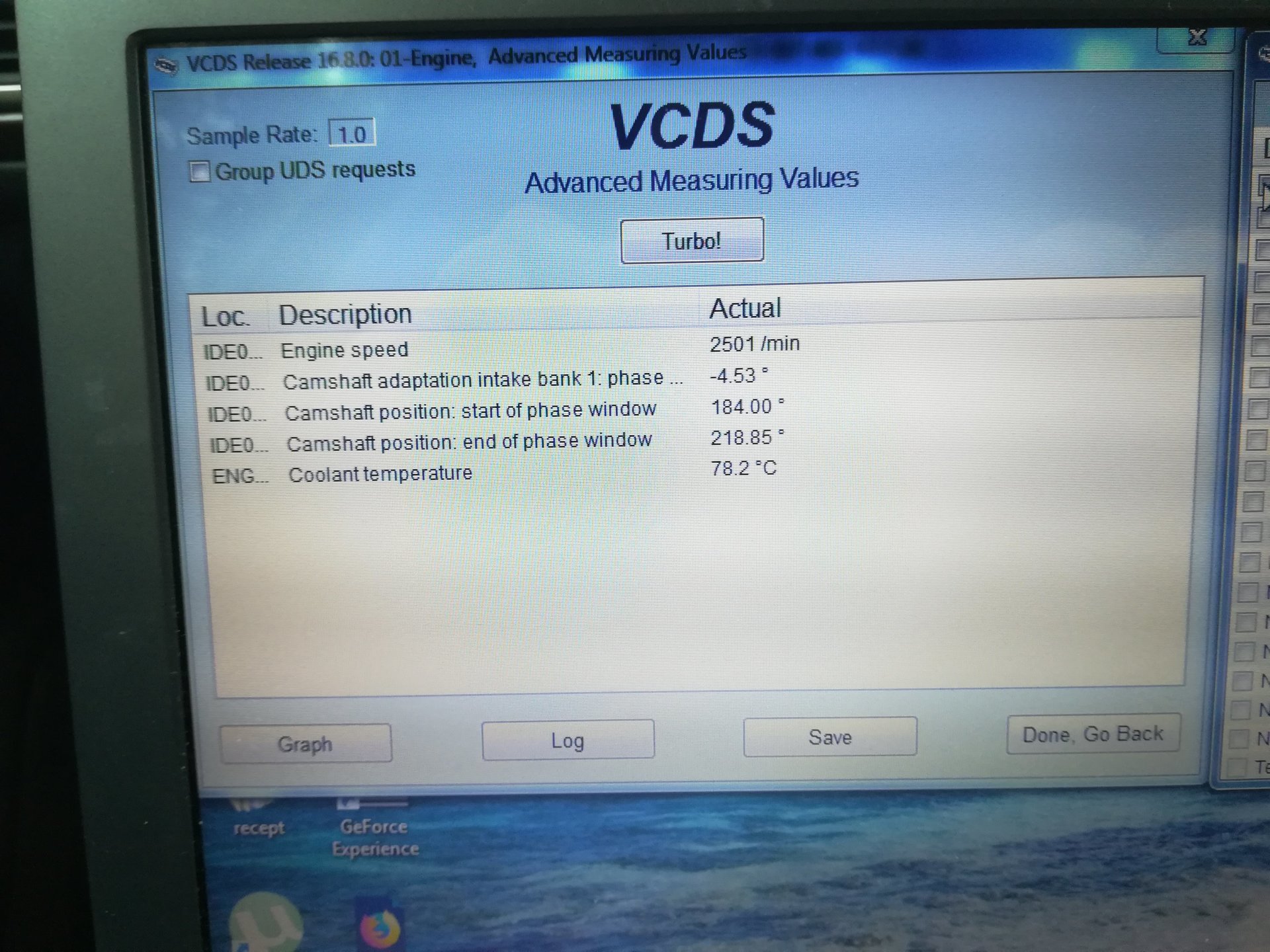

    Добрый вечер! Подскажите пожалуйста по показаниям..
    2013 год, CDUD. Не могу понять ‍♂️

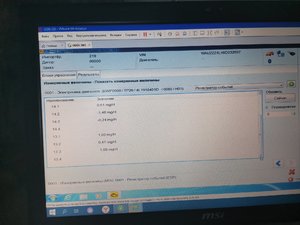

  10. Jedinike
    Jedinike Новичок
    28 авг 2020
    18
    Германия
    Всем привет.

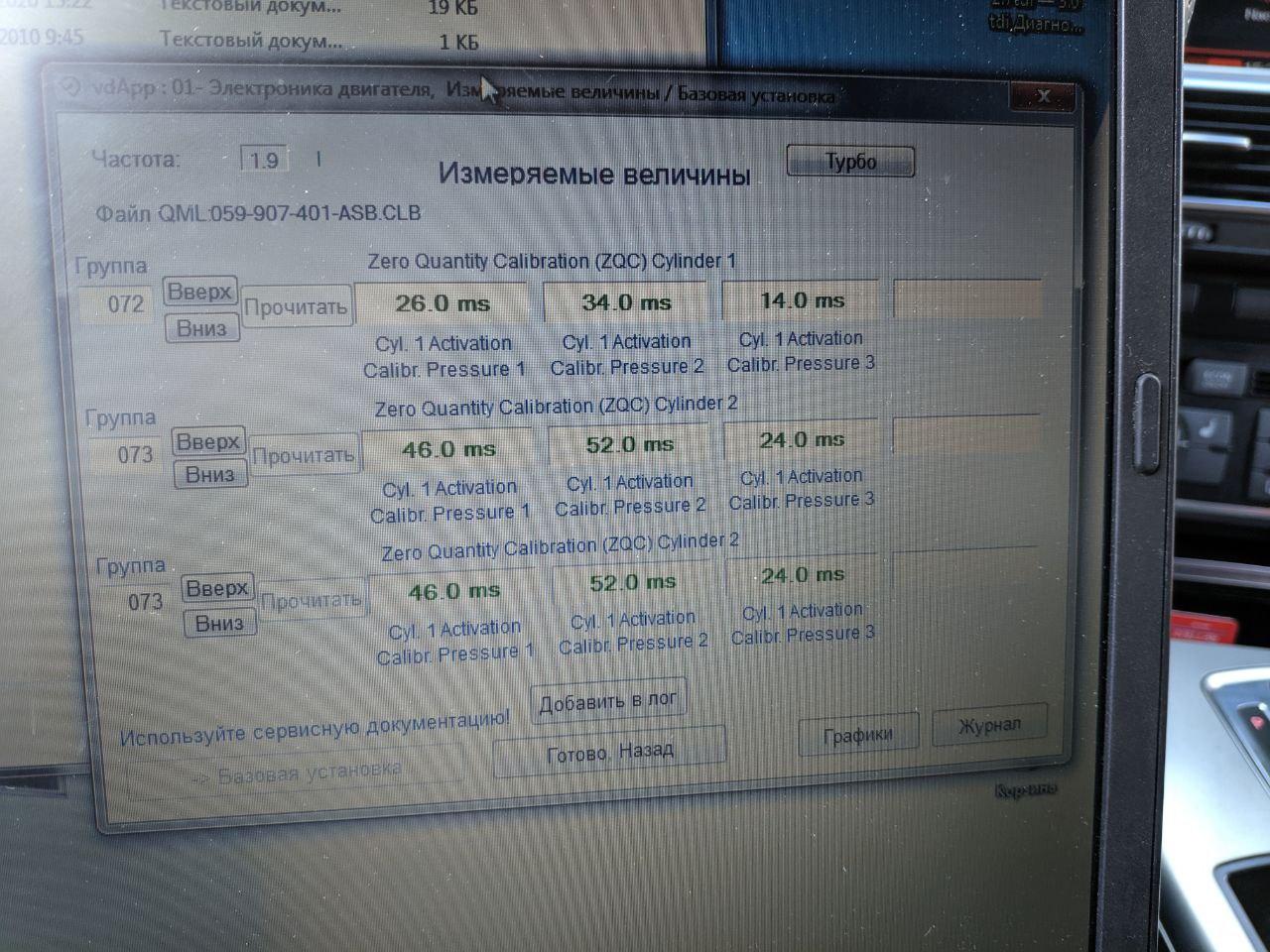

    Ищу себе ауди а6 с6 с 3л дизелем. Сегодня одну смотрел.
    Двигло ASB.
    Я так понимаю, натяжители приехали?

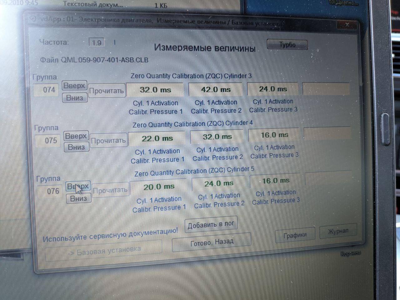

    И сразу вопрос по форсункам:
    Форсунки тоже приехали?
  11. Melkon&Ratkov
    25 фев 2014
    8.531
    Форсунки приехали цепи на подходе.
    quattrosens нравится это.

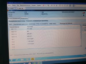

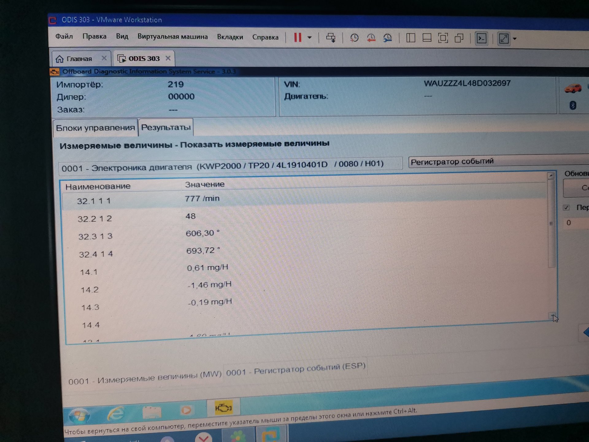

  14. Jedinike
    Jedinike Новичок
    28 авг 2020
    18
    Германия
    Типа 212к
    Ребята, по цепям и цифрам понятно. По форсункам. Какие должны быть значения, они должны к нулю стремиться? И какие цифры по форсам не страшно?
  15. Alex_z
    Alex_z Старожил
    13 июн 2008
    17.845
    Корея Северная
    A6 C7 2.0TFSI 2018
    Вроде в Германии не особо принято сматывать? :shock:
  16. Jedinike
    Jedinike Новичок
    28 авг 2020
    18
    Германия
    Тут это даже уголовно наказуемо, но надо поймать за руку. Рынок бу авто захвачен турками, а это те ещё продаваны.
  17. Alex_z
    Alex_z Старожил
    13 июн 2008
    17.845
    Корея Северная
    A6 C7 2.0TFSI 2018
    Вроде считается,что если плюсовые значения это значит форсы забиты и может чистка помочь ?
    Александр73-999 нравится это.
  18. auras80
    auras80 Новичок
    9 окт 2013
    88
    a6/c6 3.0tdi 2005
    Ближе к нолю.
    Jedinike нравится это.
