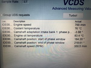

    Всем привет!
    Есть данные по 3.0TDI C7 кузова, где уже только 2 цепи?

  13. FiVe
    FiVe Участник форума
    3 июн 2016
    338
    Audi Q5 FY 45TFSI
      645,1 КБ
      942
    Nachlab нравится это.

  15. Melkon&Ratkov
    25 фев 2014
    8.694
    Эти данные на таком моторе надо смотреть в двух режимах :
    - полностью прогретый мотор ХХ
    - полностью прогретый мотор обороты 2500
    Получится два разных значения . Вот исходя из этих двух значений можно делать какие то выводы .
    3 июн 2016
    338
    Audi Q5 FY 45TFSI
    Двигатель был полностью прогрет - пока подключал комп, успел немного остыть и сильный ветер в лоб дул.
  18. Melkon&Ratkov
    25 фев 2014
    8.694
    Пока кататься можно . Когда по верхней границе значения будут выше 6гр то надо задуматься о замене цепи .
    FiVe нравится это.
