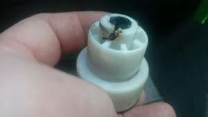

    Здравствуйте, очень часто ломается контактная групппа в ауди100. помогите, может у кого было так? что влияет на эту поломку? уже надоело!

    Значит смотреть надо, как именно ломает, и думать, как наколхозить так, чтобы не ломало.
    Кнопка, как вариант, самый простой...
    Может быть стоит разобрать КГ и ослабить пружину, или ещё чего. Ну и к корпусу самого замка приглядеться, может он погнут, треснут... может личинка раздолбана и поворачивается лишнего...

    А можно толком объяснить ..Что значит ЛОМАЕТСЯ?.

    Обточи по кругу (хоть напильником) и насади сверху подходящее металлическое кольцо. Как вариант...

    Я бы посмотрел на ту часть замка.которая вставляется в контактную группу .Для её вращения .
    Я думаю проблема там.

    А по чему выломанная часть другого цвета?
    Как будь-то грелась.

    я спрашивал про коричневый

    Да не, там греться нечему, все контакты намного ниже. Проблема известная и чисто механическая- очень тугая пружинка со временем тупо разламывает пластиковый корпус, пластик то стареет и становиться хрупким. Идея с стальным или люминиевым колечком самое разумное решение, да и сделать нетрудно - напрессовать с нагревом, т.е по сути вплавить и будет ещё 10 лет ходить. Хотя с другой стороны у меня первая КГ прослужила 7 лет (5 лет еще у предхоза), вторая КГ 9 лет, все оригинал. По моему вполне достойный ресурс.

    коричневая, черный там пластик.
