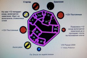

    Народ, столкнулся я с каким то бредом. Нигде в инете не могу найти распиновку контактной группы А6С5. Есть небольшие косяки в работе автозапуска, хочу узнать все ли я правильно подключил.
    У кого есть, поделитесь?:hi:

    иногда срабатывает ЦЗ, открывает двери и включает свет, от этого у меня срабатывает сига, глушит машину. Вот думаю о контактах, нашел вот картинку такую, вроде как от А6, только не уверен что это С5, но мысли уже есть, надо пробовать разорвать 86S через реле и попробовать имитировать поворот ключа.

    86s отвечает за работу радио, антенны и еще всякой мелочи. это не acc, а как бы частичное acc. ведь на нем есть плюс даже когда машина заглушена и ключ повернут в режим покоя. Но интересно то что если ты вытащишь из замка и обратно вставишь то плюса уже не будет на нем. тут дело именно в иммобилайзере атомобиля, в чипе. и как я понял мне на бмв сделали следующее. как только включается acc ( как бы поворачивает ключ сигнализация) то при этом одновременно подается сигнал на цз о закрытии. и машина думает что замок закрыл владелец, а не случайно закрылся ( как бы безопасность) и цз уже не рыпается открывать...вроде так...

    да нет, ты меня не понял, причем тут АСС? аксессуары подключены от сиги. Дело то в том и есть, что данный провод показывает машине,что ключ в замке. Даже радиоключ перестает работать. Значит именно этим проводом ЦЗ понимает (он же подает сигнал явно на ЦЗ,потому что свет реагирует от него) что ключ вставлен и открывает машину, поэтому его надо разорвать, чтобы на нем небыло "+" даже после включения зажигания сигналкой и только он появился когда я вставлю ключ. Надеюсь все правильно будет,сегодня поеду пробовать

    А6/С5 2.4 98
    картинка не от с5 но распиновка на замке совпадает.

    В пятницу разобрал обшивки, долез до замка, вставил тестер в контакт 86S. При вставленном ключе там у нас "+", вытаскиваешь сразу "-". Так вот, по моей логике, которую мы обсуждали ниже, на 86S при автозапуске должен быть плюс, поэтому ЦЗ глючит и открывает двери. Поставил тестер, запустил машину на автозапуске - плюса как небыло, так и не появился, так что скорее всего проблема в том, что глючит периодически сам ЦЗ. Не пойму только почему. Ошибка вывешивается: открытие из за поступления сигнала открытия. Возможно что и ЦЗ тут не виноват, где то контакт может быть, короче не знаю, живем пока так. в следующий раз че нить попробую еще.
    Может на 86 S наоборот подать плюс?

    разбирай замок, там проверь красный тонкий проводок, клемма 86s. на ней должен быть плюс когда ключ в замке и был повернут и пропасть плюс когда вытаскиваешь ключ, он и дает управление на ЦЗ
