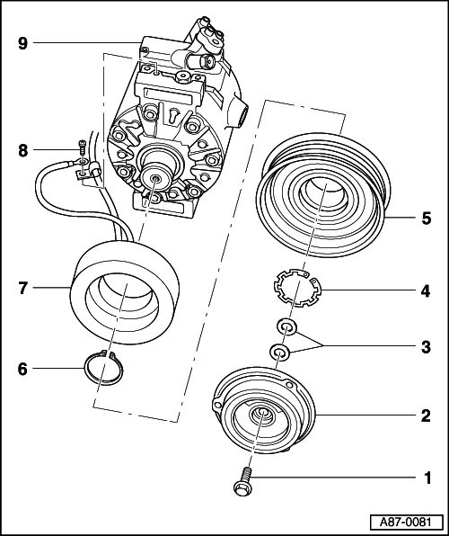

    нужно поменять прижимную муфту и отрегулировать зазор шайбами.
    только электромагнит.
    если хоть немного прижимает, то он здесь не при чем.
    если в момент, когда муфта отскочила от шкива, попробовать ее прижать к шкиву (только не руками и осторожно с краю) она прижмется, то магнит работает, а проблема в большом зазоре.
    сопротивление - несколько Ом

    Я ради эксперимента удалил шайбу (она была одна). На глаз магнитит хорошо! однако покрутившись пять - десять секунд начинает буксовать...
    Устройство у меня иное! Посередине болт, его выкручиваешь и снимаешь фрикцион к которому через толстое резиновое кольцо прикреплен фланец с шлицами, что сидит на валу компрессора...

    машина какая? я надеюсь, мы говорим про 98 год.
    значит один из двух, по твоим описаниям - компрессор DENSO(первый по той ссылке или внизу).
    сама муфта под номером 2.
    болт с головкой на 10.
    одеваешь ключ и проворачиваешь вал компрессора.
    если вал от руки не прокрутить, то компрессор на помойку.
    купи у кондейщиков муфту б\у и замени.
    если повторится, то ищи компрессор б\у.
    а лучше сразу поедь к ним и услышишь приговор.
    когда есть лишний газ, то компрессору тоже туго, так что надо быть увереным, что газа в норме.
    поставить другую муфту, подключить манометры и проверить, в какой момент он наедается.
    а лучше поехать на заправку, опорожнить систему, достать дроссель, увидеть его забитым и отправляться на поиски другого компрессора.
    клин компрессора на B5 и C5 - распространенное явление.

    по ссылке, что я дал - два типа компрессора, а ты увидел только один.
    я тебе уже картинку отдельно выложил.
    если по картинке не похож, то может так
