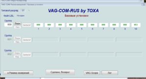

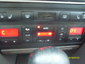

    На самом деле не знаю почему при заправке не запустился компрессор, приехал домой поколдавал над ноутбуком и ваг ком соединился с климотом.
    Ошибок нет, тест исполнителей успешно отщелкал все вентиляторы заслонки слышно шивялятся, муфта срабатывает.
    Ножал базавые установки...
    Значит симптомы на данный момент такие!
    на улице 29 градусов, ставиш на LO дует теплым градусов 35, ставиш HI дует очень горячем, если поставить эконом и LO все равно дует теплым примерно 35 градусов.
    Радиатор кондея всегда холодный (горячий маленький участочек где входит трубка от компрессора).
    У меня ощущения что не до конца срабатывают заслонки! Что скажете господа?
