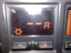

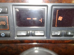

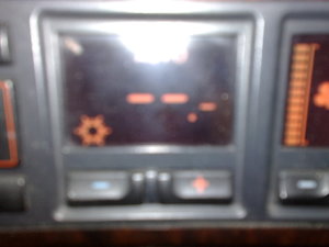

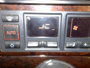

  16. Пара ли пипид
    Пара ли пипид Живу я здесь
    4 май 2010
    1.341
    Passat B7
    Спасибо , я ведь и не знал что да как , но черточки записал, но не при работующем двигателе ,
    канал 52-
    53-
    и на заведенном с работающем климате с температурой 19 г 52 и53
    прилагаю фото

  17. BlindHorse
    BlindHorse Старожил
    19 дек 2005
    9.040
    Кемеровская обл.
    JEEP WK2/3,6(`11)+Q7/3,0TDI(`12)
    Ну вроде всё в порядке: компрессор включен, рециркуляция тоже...а на 60 канале сколько температура минут через 10 после заводки?
