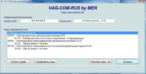

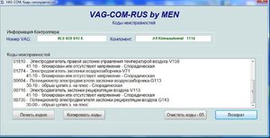

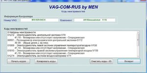

    Здравствуйте!!
    Дабы не создавать новую тему, отпишусь по своей проблеме сюда.

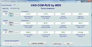

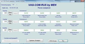

    Начну с того что по климату иногда накапливается куча ошибок (на фото nakap..), после адаптации многие пропадают и не появляются очень долго, часть появляется тут же. Я так понимаю что и заслонки и потенциометры под замену, в связи с этим первый вопрос: посоветуйте сервис где можно произвести замену, т.к. опасаюсь что после переборки торпеды всё будет громыхать.
    В общем зимой мёрзнешь, летом жара. К лету произвёл заправку кондея, не помогло, воздух далеко не холодный дует, сваливал всё на заслонки, но сейчас только 3 ошибки (на фото error_pri..) и если я правильно понимаю не только из-за них проблемы (если не прав, поправьте) Посмотрел по ВАГу, не нравится высокая температура после испарителя (G263) и то что в 001-1 постоянно 0.6 с хвостиком (немного изменяется но в пределах 0.6..) даже при режиме auto_24C, когда вентилятор еле дует (примерно 2 деления) или это норма? может ещё что заметите.. На фото показания в режиме auto при температуре 18 и 24.

    у тебя слева и справа разная температура (G150 и G151)
    вариантов несколько.
    1.заслонки стоят криво (надо ошибки не только сбросить, но и адаптировать)
    2.на машинах с клапанами на печке их надо прочистить
    3.порван дроссель
    плюс у тебя проблемы с приводом рециркуляции.
    и если на улице +38, то устанешь охлаждать.
    привод должен включить рециркуляцию и охлаждать салонный воздух.
