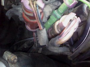

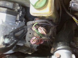

    подать через зеленый разъем возле бачка гидроусилителя и там же сопротивление мерить? какое сопротивление должно быть?если напряжение подать прямо с акб то будет че нибудь слышно?

    вот этот раэъем правильно?
  20. ser_gr72
    ser_gr72 Старожил
    23 окт 2006
    27.989
    разъем похож.
    если идет от компрессора, то да.
    сопротивление 3-4 Ома.
    при подаче напряжения муфта должна прижиматься к шкиву.
