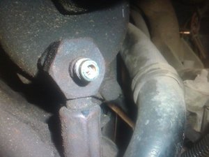

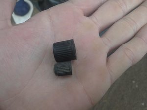

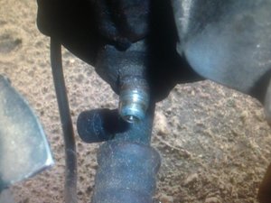

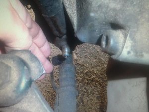

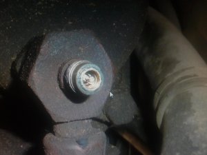

    если ниппеля похожи на автомобильные колесные,с золотником,то 12 газ,если большие как из под тюбика то другой.

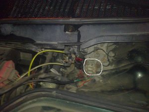

    вот моё фото в кружке должно быть реле
      203,4 КБ
      322
      199,2 КБ
      284

    да с золотником но побольше чем на колёсах.Днём будет фото

  9. medjek
    medjek Новичок
    15 июн 2010
    25
    ауди 100 с4 2,3 92
    Вот мои заправочные штуцера. На первой фото сравнение колпачков с колёсными
      395 КБ
      200
      244,2 КБ
      214
      198,5 КБ
      209
      188,4 КБ
      185
      242,6 КБ
      203

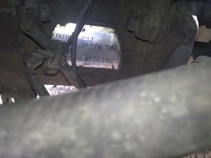

    сегодня долез до компрессора и все происнилось
      362,1 КБ
      287

    люди подскажите номер реле
