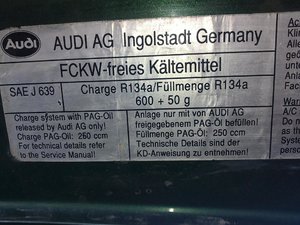

    дело в том что у меня вот такая наклейка но я сомневаюсь в её правоте

  15. Locko
    Locko Завсегдатай
    19 сен 2010
    803
    С4 AAR
    По вину какой месяц производства в 1992 году ? Если не ошибаюсь какая то разница есть в зависимости до августа машина сделана или в августе и после. Хотя может я всё придумал :smile42:

    по вину февраль про кондей не слова а этикетка ауди?

    Я тоже сколько распечатку по вину свою смотрел, что нибудь похожее на кондей так и не нашёл, хотя он заводской получается а не колхозный :shock: Где наклейка расположена, около замка капота (я у себя наклейки не видел) ?

    ауди 100 с4 2,3 92
    наклейка ближе к лобовухе со стороны руля
