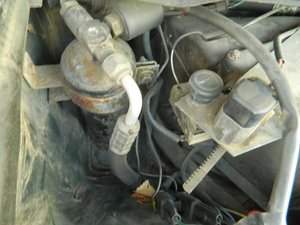

    У меня тоже просто кондей, испаритель совсем не такой.
    На колхоз смахивает.

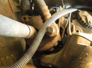

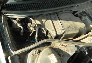

    Сегодня, сфотографировал свой колхоз, места где не шастала рука человека :D На фото разница только в проводке, по вину кондёр не пробивается на моей машине, может бургер наколхозил ,) Blaster, по VINу какого день рождения твоей машины ? Подозреваю что у нас с dnk-25 кондёры первых образцов которые все расхваливают за прожорливость ресурсов либо универсальный набор который поставили после покупки авто ,( Люди что у нас, на экзисте такого нет ,(

    Пожалуйста :thumbup: На данный момент известно, что мне нужно покупать радиатор на кондей :D Кто-то из предыдущих владельцев пытался приколхозить не родной, но трубки от компрессора не подошли :icon_suicide: Пока собираю информацию на будущие, к сожалению её очень мало ,(
