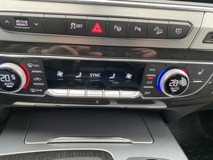

  20. Виталий_Q7
    Виталий_Q7 Новичок
    7 мар 2020
    3
    Как-то раз после обновления карт, появились подчёркивания под значками управления климатом. Кто-нибудь сталкивался с таким? ОД сказал, что это гарантийный случай, надо менять блок климата с крутилками. По-моему это бред. Вот думаю, забить или пусть меняют.
