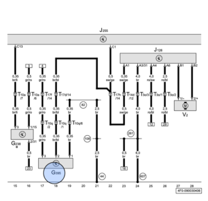

    Я бы для проверки отключил этот провод именно от бу вентилятора и смотрел сигнал и давление.

    Отключал ничего не изменяетса кроме ошибки на V2. Не подскажешь в каком месте находится разветвление с датчика на картинке T17h/14

    Я не понимаю тебя, если ты взялся за ремонт своими силами, то начинать нужно с Эльзы.
    T17h- 17-pin connector, orange, coupling station on electronics box, left in plenum chamber
    T17d- 17-pin connector, black, coupling station on left of A-pillar
    T14d- 14-pin connector, black, on right in plenum chamber

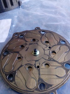

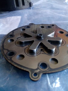

  16. ser_gr72
    ser_gr72 Старожил
    23 окт 2006
    28.201
    #1796 ser_gr72, 27 июн 2017
    Новый компрессор это всегда новый компрессор.:nod:

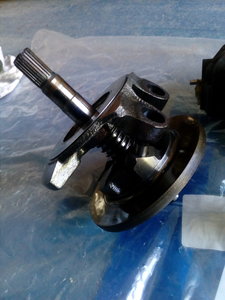

    Если посмотреть на фотки твоего компрессора в разборе, то шайба и поршни без износа, т.е. ему качать еще и качать.
    Тем более, что на ХХ он качает нормально.
    Остаются только проскальзывание муфты, клапан и клапанные пластины.

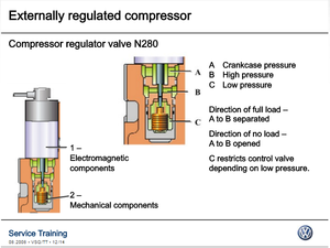

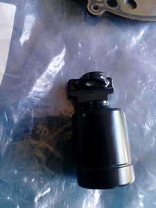

    В теме про клапан N280 были обсуждения таких проблем.
    Кому то помогла замена клапана, а кому-то компрессор.
    Ты со вторым клапаном проверял?
    И при сборке с пластинами ничего не перепутал?
    А то раньше у тебя были другие симптомы.
