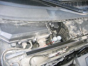

    Тоже сегодня обнаружил, что климат с правой стороны дует горячим воздухом на лобовое - полез смотреть клапана и афигел от увиденного! Оказалось что под всем этим пластиковым кожухом, где клапана ,у меня АКВАРИУМ!!!:shock: Сидел целый час высасывал клизмой воду:) Я так понимаю забились сливные отверстия, может кто знает где эти сливные отверстия и как всю эту беду исправить?
