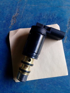

    Клапан может засориться продуктами износа, канал не перекрывается и нет давления на поршни.
    Если чистка не помогла и/или с другим клапаном симптомы теже, то можно вскрыть и дефектовать.
    Игорь, как оф. сервис, чтобы к нему два раза не приезжали, предложит заменить компрессор.
    И, скорее всего, на оригинальный.
    Новый компрессор еще никому не был противопоказан, но сейчас и новый компрессор может отработать неделю.
    Типа этого китайского
    Тут главный вопрос в том, что если человек задает вопрос на форуме и полез сам разбираться в этом, то у него в душе есть надежда сэкономить. В таком случае надо идти до конца пытаться его починить.
    В противном случае едешь в сервис, меняешь на новый и радуешься.

    Нашёл время разобрал, чешу затылок: поршеньки все как один IMG_20170613_142046.jpg
    Пластина с клапанами тоже ничего из ряда вон
    И с валом и с подшипником тоже все хорошо
    Начинает качать от разницы давления в камере сжатия, поршня давят на пластину та наклоняется и процесс пошёл. А почему он потом останавливается я так и не понял

    Я так понимаю вот тот медный боченок мешает мне жить, он давит на иглу и внаглую её открывает невзирая на магнитную катушку которая толкает её в другую сторону
