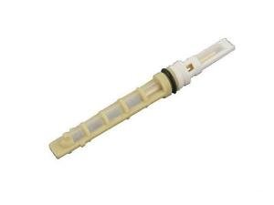

    Раскручиваешь гайку и он внутри
  2. toxa3683
    toxa3683 Участник форума
    27 ноя 2011
    373
    Архангельская обл.
    А6/4F 2.0 TFSI 08г
    Дроссель я покупал в экзисте,стоит копейки

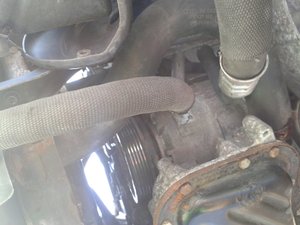

    обратил внимание, что у тебя и шкив компрессора и радиатор и все вокруг ржавое... блин, у меня машина 2004 года, ржавчины вообще нет. особенности вашего климата чтоли?

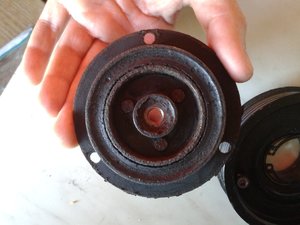

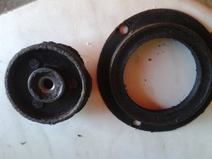

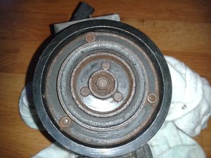

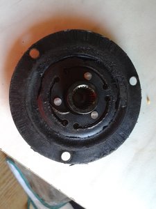

    Всем доброго времени суток! Вчера поменял щетки от вентилятора отопителя,теперь вентилятор хорошо работает,но до замены щетки,от климата дул не очень холодный воздух.Сегодня кондерщики проверили а там оказался фреона вообще не было,заправили а климат на режиме LO-16 дует теплый воздух,выставил температуру на HI-30дует горячий воздух. Кондерщик думает что сорвался муфта компрессора, Может кто нибудь сталкивался подскажите пожалуйста в чем может быть проблемма!!!!

  11. ser_gr72
    ser_gr72 Старожил
    23 окт 2006
    28.066
    Надо сделать диагностику климата.
    А без нее можешь только проверить/почистить блок клапанов печки.
    И кондерщика замени.

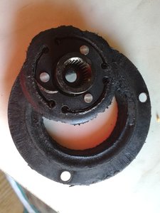

    Фреон который вчера заправил ушел так как P=0 бар Кондерщик определил что муфта компрессора оборвана,по моему кажется фреона когда нету или минимальный левел, Econ автоматом включается и не выключается,дальше если оборвана муфта можно ремонтировать или менять компрессор?
  15. ser_gr72
    ser_gr72 Старожил
    23 окт 2006
    28.066
    Ты на какой вопрос хочешь получить ответ?
    Если муфта оборвана, то варианта два
    покупается новая муфта (тебе повезло и компрессор не заклинил)
    покупается новый компрессор
    А по газу - надо найти дыру.
    У тебя же там специалист есть.
    Ты ему задай свои вопросы.
