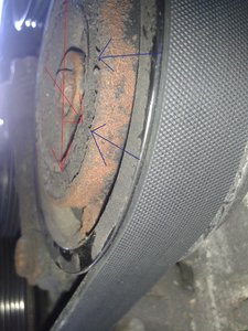

    дай бог конечно. но систему 100% промывать. Как правило шкив просто так не срезает. Это - следствие. Причина -клин компрессора. А он обычно клинит от стружки... ну и т.д
    wapster нравится это.

    остановись, резинки может и так срезать.
    надо просто покрутись вал за болт и всё будет понятно.

    обойдется резинками - хорошо.
    кстати проверить просто. снять шкив и попробовать провернуть вал руками -прокрутится - все нормально, нет - то это клин.

    у тебя привод с ремнем отдельно от болта крутятся.
    зачем снимать?
    К твоему компрессору там только п.4 в начале и всё.
    так что забей.

    Запасись новым фильтром, езжай к кондиционерщикам, пусть откачают хладагент и посмотрят на фильтр. Если там стружка, то без вариантов. Если нет - тогда можно рискнуть.

    в крайнем случае, вывесишь на шлангах.
    только прежде чем заказывать резинки, попробуй открутить болт и сними пластину.
    У тебя пластина с ребрами, которые встают в пазы резинок крутится вместе с шкивом, а на месте стоит только болт.
    Очень подозрительно.

    посмотри на картинку шкива, что ты выкладывал раньше (там несколько фоток и видно что и как собирается), а потом на своё видео и увидишь, что не крутится только болт с маленькой шайбой

    как бы тебе объяснить... короче подшипник одет на крышку компрессора(внутренняя часть), а внешним ободом вставлен в шкив.далее шкив посредством резиновых демпферов (если денсо, и срывной пластиной, такая шайба с 8 зубцами из толи резины толи мягкой пластмассы если) имеет зацепление за ... хз как назвать типа шайбы прикрученной к валу компрессора... когда не сорванная муфта - все вращается вместе. а когда рвутся демпферы (кстати отдельно продаются)/срезаются шлицы - как раз шкив и внутренняя часть крутятся отдельно. так как у тебя вал легко критится, то наверное просто резанки порвало. если клин - то ты его фиг рукой провернешь.

    вот два разных компрессора
    первый вариант- твой
    Второй - тот, что ты нашел шкив
    Это разные шкивы и поэтому, чтобы предостеречь тебя от ненужных покупок, советую сначала разобрать свой и посмотреть, что нужно менять.

    странно, почему на 1 видео муфту не срезало. она как раз для того и сделана, чтоб в случае клина компрессора срывать муфту и не рвать ремень. То есть шкив чтоб крутился как просто ролик.

    Шкив (компрессор) у тебя стоит не тот, что должен.
    Видимо, ставили, что было.
    Или это из первых, а потом заменили, т.к. замен было много.
    Хотя, может я и заблуждаюсь, но на всех картинках шкив другой, как на 2-м видео выше.

    ставишь компрессор боком, берешь трещетку с головкой на 10, одеваешь и резким ударом бьешь по трещетке.
    если все нормально, то болт открутится.
    на крайняк чем угодно упер в клепку и откручивай
