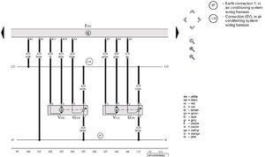

    Что мне видится общего в ситуации:
    * датчики (потенциометры), по которым ошибки
    - все сидят на одном коннекторе (А) на блоке климата и одном шлейфе со стабилизированным 5 вольт.
    Для 100% картины должна быть ошибка по G330. Почему-то нет.
    В приложении фрагмент схемы.
    Я-бы предположил проблему с проводкой... Коннектор типа выпал. Либо со стабилизатором, что даёт опорное 5В питание.
    (97) - Earth connection 1, in air conditioning system wiring harness - с контакта B1 блока J255 (климатроник).
    (L31) - Connection (5V), in air conditioning system wiring harness - с контакта B2 блока J255 (климатроник).

    Великобритания
    Audi A6 C7 2.0 TDI 190hp
    Masterz
    я так понимаю что мне надо вытащить блок управления кондиционером и проверить (почистить) конектора с зади ?

  15. Masterz
    Masterz Живу я здесь
    16 июл 2006
    2.316
    Латвия
    A6 AvQt '08 2.7TDi 6HP
    Думаю, да. Может чего с панелью чего колхозили/лазили и собрали плохо, штепсель и вывалился.
    Все ошибки появились на одном пробеге, похоже одномоментно, на датчиках на одной и той-же "шине" - чисто первая гипотеза о выпавшем разьёме.
  16. Sergiulondon
    Sergiulondon Новичок
    14 май 2017
    44
    Великобритания
    господа товарищи привет
    вы были правы, снял модуль смотрю а на одной фишке царапины и усико сломанно. вытащил все штэкера почистил и их и входы c WD-40 для электроники. поставил на место. провел тест - 1 ошибка (понятно что адаптация). провел адаптацию, и что вы думаете ,, успешно.
    теперь 0 ошибок по кондеру, радуюсь как ребенок :rock:
    осталось заправить и в путь :)
