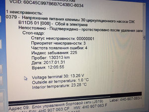

    A6 С7 2.0. S-line, Sport подвеска, Sport салон
    0379 напряжение питания клеммы 30 циркуляционного насоса ож
    Друзья, куда лезть? у кого было?
    Приезжал к од - обновили блок (типа), но все равно выскакивает...
      230,6 КБ
      52
  6. quattrosens
    quattrosens Старожил
    21 сен 2010
    17.156
    Франция
    Похоже проблема с контактами, массами нужно все проверить.....

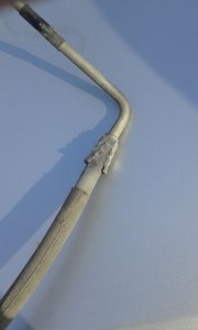

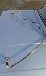

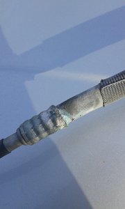

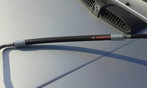

    Может пригодиться опыт.
    Менял приводной ремень и обнаружилась проблема трубки кондея, а именно странный дефект завольцованной муфты, плюс наличие "зеленки" на металле. Охренев от стоимости новой трубки, было принято решение лечить старую.
    Итог работы 451р, новая трубень 13-14тр.
  8. ser_gr72
    ser_gr72 Старожил
    23 окт 2006
    28.328
    Сколько слоев в новом шланге?
    В родном 4 и один из них пластик, который удерживает газ от утечек.
    Через обычные R134 улетает со временем, поэтому при ретрофите систем R12 в R134 меняют в т.ч. и все шланги.
  9. pa-shocka4
    pa-shocka4 Старожил
    4 ноя 2008
    8.868
    В тех. характеристики шланга я не вникал, думаю в ремонте РВД используют правильный и нужный материал (шланги).
    Никакого ретрофиттинга не проводилось, как была R134, так и осталась.
    В общем будем посмотреть!)
  10. ser_gr72
    ser_gr72 Старожил
    23 окт 2006
    28.328
    Ретрофит - это когда систему под R12 переводят под R134.
    Понятно, что у тебя это делать не зачем.
    Я лишь о том, что R134 очень текуч и требует специальных шлангов.
    А на сэкономленные можешь хоть раз в месяц заправлять... в течение полугода.:)

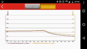

    A6 4F 3.0TDi Quattro 2006

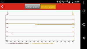

    Из правого вентиляционного отверстия дул тёплый воздух. Даже при установленном значении LO. Из левого - 8 градусов. Из правого минимум - 18. Приговорили блок гидроклапанов. Поменяли на БУшный - картина таже.
    Вопрос: может климат контроль настолько умный, что специально не морозит пассажира? И нормальны ли такие расхождения в температуре.
    WhatsApp Image 2017-05-11 at 08.59.20.jpeg WhatsApp Image 2017-05-11 at 08.59.20 (1).jpeg
  20. HekuToc
    HekuToc Новичок
    27 июн 2015
    16
    И если кто сможет снять аналогичный график со своего агрегата - буду признателен.
