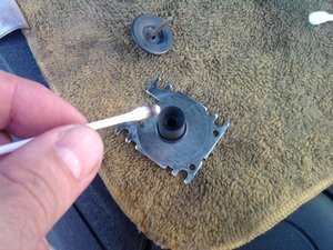

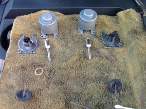

    Взял машину А6 С6 2008 2.0тди... Проблема та-же, да не совсем.
    Стал дуть горячий воздух. Причем практически в любом положении - т.е LO или HI, с кондиционером и без...
    Подумал на блок - разобрал, почистил. Износ, хоть и очень мелкий УЖЕ ЕСТЬ...
    Грязь присутсвовала!
    Собрал - воздух все-равно горячий......
    Заехал к кондиционерщикам - давление фреона в норме.
    Электрики - комп = умер датчик давления кондея (на радиаторе).
    Завтра помяняю.
