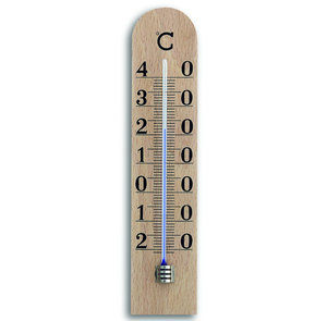

    Ребята) уже писал здесь, но теперь с подробностями. Сегодня ездил по городу около часа. За бортом +25. Климат ставлю на +17. Сначала дует сильно, холодным. Везде все дефлектора работают. Дуют холодным. На лобовуху тоже холодным. Потом вентилятор все медленное работает , типо нагнал он мне 17 градусов в салоне. Но я сижу...и мне как то не холодно. Как при 22 градусов примерно. Скажем так, при 17 ездить комфортно. Но я знаю точно что когда то так же комфортно было при 22!!!!
    Машина с ума сходит???
    Чего делать то?)

    Термометр в машину купи.
