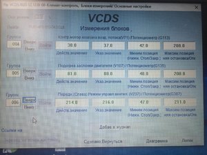

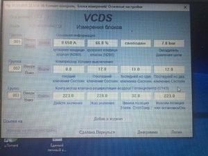

    всем привет, тему просмотрел, есть похожие ситуации, но все же опишу свою. во время возвращения с отпуска домой, за 500км, перестал дуть холодом климат. китайский шнурок ошибок не показал никаких, в измеряемых величинах имеем [​IMG] и [​IMG]
    При включении климата в режим LO давление никак не меняется, дует теплый воздух, при выставлении максимальной температуры дует горячий воздух. при осмотре сверху шкива компрессора видим, что шкив вращается, а центральный болт нет. на всякий случай были промыты гидроклапана, что не дало никаких изменений. ничего не имею против покупки нового компрессора если все таки старый заклинил, но хотелось бы понять точный дмагноз, чтоб не выкидывать деньги на ветер. кто что может подсказать? всем спасибо.
