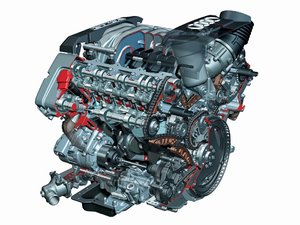

  7. славник
    славник Живу я здесь
    12 май 2013
    1.297
    Марий Эл респ.
    Ауди Q5
    Я уже понял где он расположен, теперь нужно понять как его вычислить: он виновник или же что то другое. Можно было бы конечно его снять и покрутить в руках, попробовать как то реанимировать, но в моём случае (с моим двс) это ой какой геморой:shock:, проще уж тогда сразу купить целиком компрессор и махнуть, что бы не делать одну и ту же работу два раза.
