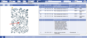

  1. ser_gr72
    ser_gr72 Старожил
    23 окт 2006
    28.387
    стрелкой показал на разъем
  2. audi 999
    audi 999 Участник форума
    1 июл 2014
    341
    а6 с6 3.0 Q 04
    я смотрел косу но ненашел ничего либо он гдето внутри косы далкеко
  3. audi 999
    1 июл 2014
    341
    а6 с6 3.0 Q 04
    получается этот провод проходит с левой стороны если смотреть на двигатель ?
  4. ser_gr72
    ser_gr72 Старожил
    23 окт 2006
    28.387
    у тебя компрессор справа по ходу, там же и искать.
