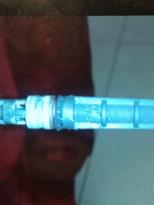

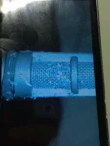

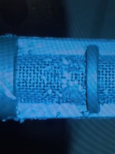

    Доброго времени суток!
    Климат работал идеально, пока не разобрали двигатель.
    Когда кондей заправили после ремонта, начались странности:
    Компрессор может включиться, может нет. Иногда работает вполне хорошо, иногда просто выключается и все.
    Официалы сказали что забит дроссель, а значит нужно менять все.
    И компрессор выключается именно из за дросселя, так как забит и повышается давление.
    Под замену компрессор, радиатор, осушитель, и дорогостоящая процедура промывки системы.
    Вопрос: что если поменять только дроссель, и ждать пока компрессор умрет своей смертью? Или от этого лучше работать кондей не станет?

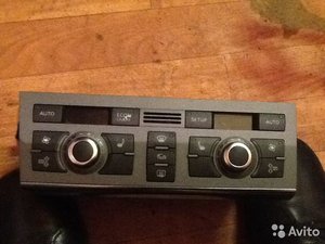

    управление клапаном на компресоре идет на прямую с блока климата ? или через релюху? если кто знает подскажите какие провода идут к клапану компресора от блока климата комфорт
  14. ser_gr72
    ser_gr72 Старожил
    23 окт 2006
    28.387
    напрямую.
  15. audi 999
    audi 999 Участник форума
    1 июл 2014
    341
    а6 с6 3.0 Q 04
    а цвет проводов 2х которые выходят из блока
    блок вот такой
      47,8 КБ
      120
  16. ser_gr72
    ser_gr72 Старожил
    23 окт 2006
    28.387
    у меня нет схемы.
    провода можно посмотреть на разъеме клапана.
    там же проверить и ток через клапан.
