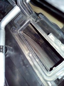

    кондиционер+ вонь.
    Всем привет.
    Я думаю вы поможете.
    Дело в том что когда включаешь кондиционер и он работает минут 10 и более,вони нет. А как его выключишь,то начинает вонять сыростью или какой то санной тряпкой минут 10.
    Что это?
  17. СЛАВИК 21
    СЛАВИК 21 Живу я здесь
    24 июл 2014
    4.304
    АУДИ Q7 3,0TDI
    это надо мыть испаритель!!!! плесень там у вас
  18. Фаталист
    Фаталист Участник форума
    8 ноя 2015
    177
    Audi A6 C6 AVANT
    а фильтра давно меняли..?
  19. Edisson18
    Edisson18 Завсегдатай
    20 ноя 2011
    820
    A6c7 3.0 тди 204 л.с
    Фильтр новый.
    А то что надо мыть испаритель это как и где он?
  20. Андрик78
    Андрик78 Старожил
    22 июн 2012
    20.387
    Q5
    #1180 Андрик78, 5 май 2016
    Это когда фильтра вынимаешь, его видно, если изогнуться в позе удава:wink:
