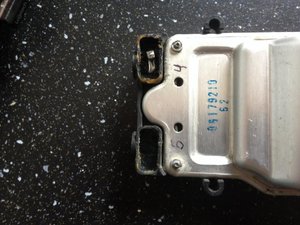

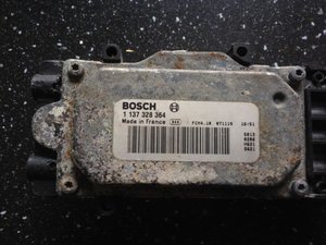

  4. fedor126
    fedor126 Живу я здесь
    31 июл 2013
    1.809
    4FC6 BPP 2008
    Одинаковые, отличаются длинной проводов у 3.0 и 2.7
    Отдельно не продаются, номер на картинке.
    На второй картинке видно где отгнивает, причем у меня один сгнил совсем, пришлось ковырять корпус чтобы добраться до платы напрямую. Выводного проводника просто не было. Если герметик залитый в эти ниши вспучился, значит хана.

  5. СЛАВИК 21
    СЛАВИК 21 Живу я здесь
    24 июл 2014
    4.304
    АУДИ Q7 3,0TDI
    у меня тож под корень сгнил под герметик сам прям..а разбирать его геморно? и паять ? ( а то я с паяльником на *ВЫ* почти:))

  7. fedor126
    31 июл 2013
    1.809
    4FC6 BPP 2008
    Не боись :nod:, можно там добраться, даже если на ты :nod:
    Там тонкой работы нет. разбираешь и ковыряешь пластик пока до метала не долезешь. Потом подпаяешься и зальешь все герметиком.
