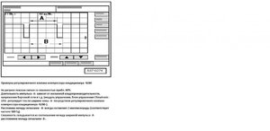

    Вы были правы действительно не понятны клапану 12 В постоянного тока!!! провел эксперимент от АКБ щелкает но не перепускает, генератора нет, подал 12В от зарядника трещит и перепускает!!
      45,5 КБ
      114
  7. igor33
    igor33 Заблокирован
    19 июн 2010
    19.975
    А6/С6 3.0i Q 05
    Это вы ерунду сейчас сказали и pile619 тоже ошибается.
    Подача 12 вольт на клапан, равносильна 100% ШИМ (широтно-импульсная модуляция). Клапану вообще вольты до лампочки, у него токовое управление.
    А это что означает?
    Нужно сканером смотреть давление с датчика или ехать к ОД.
