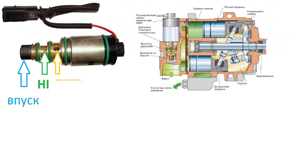

    Вопрос к спецам по компрессору кондея
    История: компрессор начал жить своей жизнью - утром включаю не работает в пути мог включиться и работать какое то время потом снова замолчать. Я грешил на утечку в системе было маслянное пятно в районе шкива компрессора. поменял опорный подшипник и поставил крышку от другого компрессора (такого же ) где сальник живой. Собрал, вакуум,масло,фреон но ничего не изменилось включается когда хочет и отрубается не по высокому давлению.Было пару раз что заработало все но не долго при прогазовке все пропало. Заменил клапан (напряжение приходит на него в режиме вкл. проверено ) препускной что на компрессоре снова напрасно...
    Где копать подскажите пожалуйста?:shock::confused:

    Ваг ошибку не видит(обрыва точно нет), более того показывает температуру и давление. Пробовал напрямую на клапан 12в щелкает но ничего не меняется(только кратковременный пуск компрессора), может засор в осушителе?

    ну значит муфта в порядке. кстати клапан с шим-управлением, похоже ему твой постоянные +12 непонятны.

    не знаю на сколько ему не понятны 12 вольт он щелкает, на снятом клапане видно как шток двигается

    Сегодня во второй раз снял компрессор все детали в норме стружки нет!!
    грешу на клапан. Кто то пишет что редко выходит из строя...
    как его проверить кто знает?

    Вагом в измерениях, не? Тактирование увеличивается и растёт давление. А если не растёт - искать кто косячит
