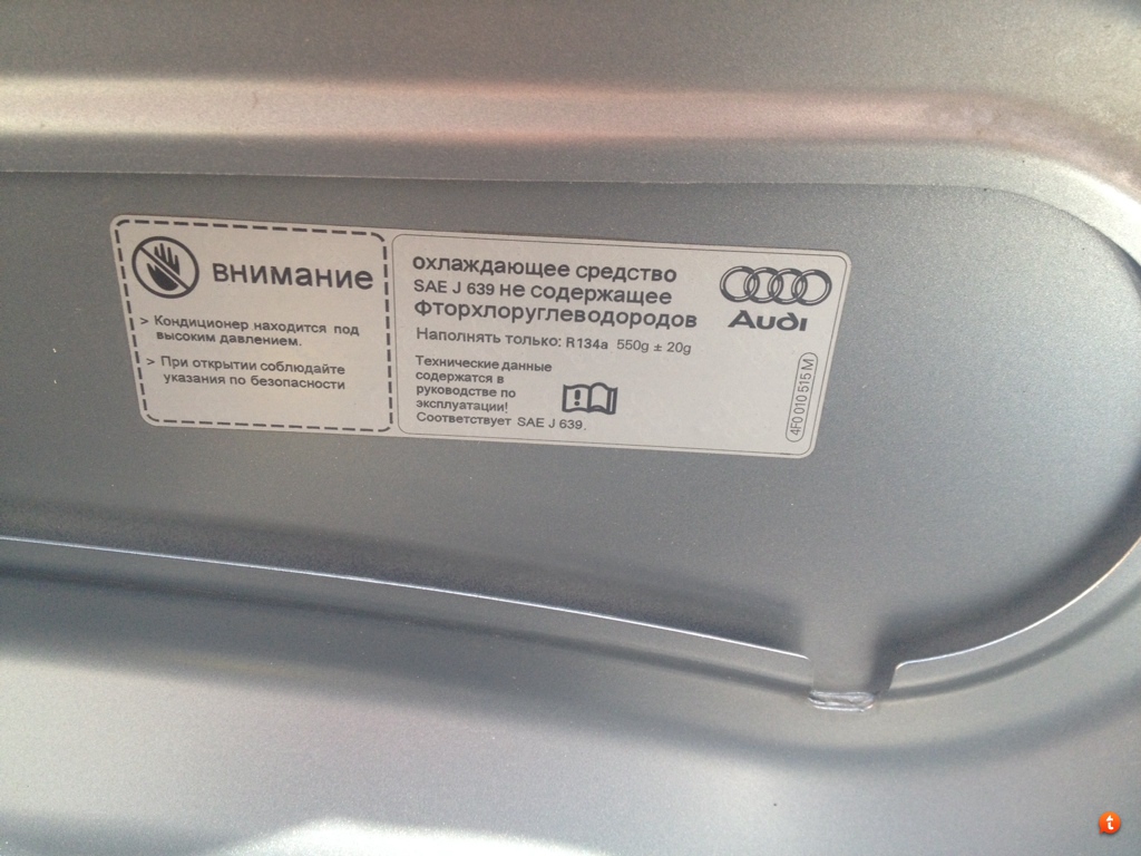

    А6 С6 3,2Q BYU
    У меня вот так написано

    А6 4fc6 3.2Q2006г
    Фреон в системе.
    За фото Спасибо.появилась такая проблема,сегодня было 30гр а кондей слабо охлаждал он холодит но не так охлаждает как нужно,хоть на Lo,хоть на 21гр,радиаторы промыл с разбором систему всю сливали чистили фильтр испаритель фильтр салона чистый,единственно на что думаю не лишка мне заправили систему 670гр,и еще подумал мож сам испаритель после салонного фильтра промыть,потому что сыростью попахивает переодично но.что думаете
