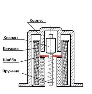

    мучала до этих выходных исправил по технологии любезно предоставленной мною уважаемым orlcorp
    и проблема пропала хотя подозреваю что проблема скорее не в отложениях вязкого вещ-ва на игле клапана а скорее в шайбе которая лежит в колодце катушек, ибо она имеет острые кромки и при перекосе запросто может блокировать иглу.
    да вот еще машину ставил под легкий уклон мордой вниз и ничего не вытекло.

    Все для тебя вот:

    Чертеж хороший:thumbup:почти похож:nod: только как же клапан через такую шайбу опустится?:) Не видел там такой шайбы, хотя особо и не ковырялся в нижней части с антифризом, может и правда есть где нить на дне. И про "отложения вязкого вещества" (коричневатого цвета?:D) версии не было. Износ, кмк, как и писал раньше, от пары крышка/жиклер, на фотках видно, если бы от шайбы, то крышка скорее всего не пострадала бы.

    1) шайба с отв диаметром с большую часть клапана, но с малым припуском! (люфт минимален)
    2) её не видно точнее видно, но в глубине катушки
    3) извлеклась, когда я решил пошурудить клапаном (при снятой крышке) вверх вниз она на клапане и зачипилась
    4) её назначение не знаю, но очевидно, что при малейшем перекосе хватает клапан намертво, особенно если его поверхность не гладкая
    5) у меня ржавчины не было, а был именно налет, который стер при помощи старого махрового халата (кряхтел минут десять), сто пудов ржа халатом не сотрется!
    6) зазор между втулкой корпуса и клапаном космический и врятли те отложения могли повлиять на работу именно этой пары трения
    7) симптомы, описанные юзерами выше (кипяток на стекло и из правого сопла) пропали
    и сего делаю сл. вывод виновата шайба
    в следующий раз обрати на неё внимание также предлагаю сделать легкую фаску вокруг отверстия в ней

    Алекс Большой, слазил туда из интереса, действительно есть шайбы на дне, фаски не стал снимать. Состояние "жиклера" почти не изменилось, но еще раз хорошенько протер на всякий случай.
