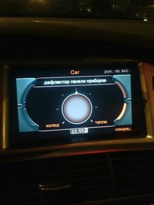

    Други, можно глупый вопрос - чето этим регулируется?
    отправлено силой мысли через Tapatalk

    Теплый или холодный воздух дует из центральных сопел

    Пасиб, попробывал, работает)))
