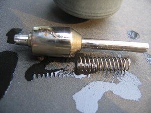

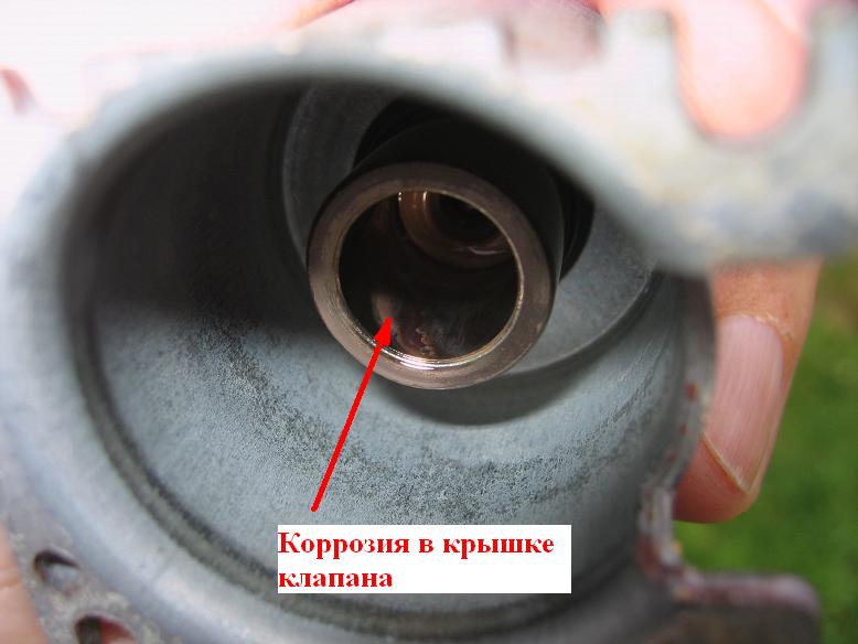

    Вобщем картина печальная. :( Разобрал оба клапана - болезнь прогрессирует. Диагноз - износ гальванического покрытия клапана и клапанной крышки с последующей коррозией. Непонятно правда как он из за этого зависает т.к. рабочий зазор там приличный.
    Все почистил, собрал, еще на пару месяцев наверное хватит а потом либо опять чистить, либо блок в сборе (~8000р) либо искать гальваников.

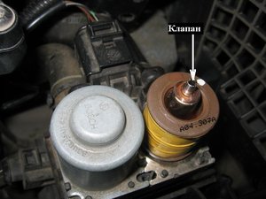

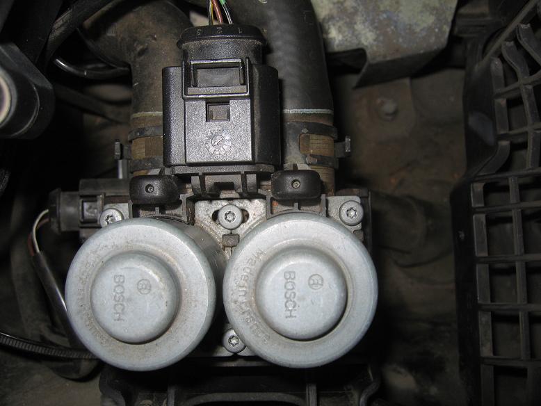

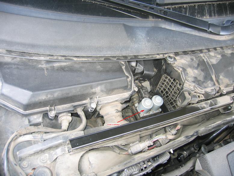

    Если кто будет чистить - по фото все понятно кмк. Снимаем задний пластиковый кожух в моторном отсеке, сбрасываем давление антифриза открытием крышки бачка, потом звездочкой Т9 откручиваем крышки клапанов (6 саморезов). Вынимаем клапана с пружинками. Немного потечет антифриз (если предварительно отсосать из бачка, то не потечет).

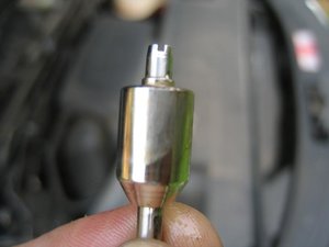

    Ну а это клапан после снятия коррозии но все-равно видно износ.
    Тоже самое и с крышкой.
