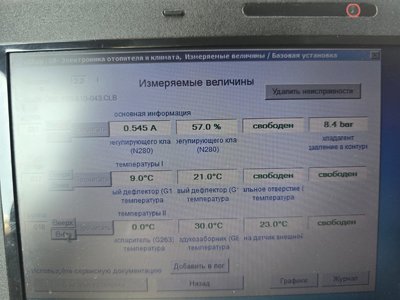

    Всем доброго времени суток!
    Товарищи,подскажите,имеем а6с6 с меняным 3.0bbj на 3.0asn,есть проблема с кондиционером. Не запускается без перегазовки,т.е после включения не поднимается давление,поднимаю обороты чуть выше 1300об/мин - давление поднимается,дальше компрессор качает и на холостом и на оборотах,испаритель остывает до нуля,по температуре из сопла выходят 2-3 градуса. Система герметична,заправлена,трубка низкого давления запотевает.
    Не могу разобраться с питанием клапана 280,после включения на него приходит ток 0.650а и пишет нагрузка 67%.
    В чём может быть причина? Я всей душой не хочу верить что умер компрессор,он бы тогда не качал..
    И ещё вопрос,из-за того что стоит генератор бош на 150 ампер висит ошибка по частичному отключению потребителей,в эти потребители может входить климат? Потому что если играю клапаном через тест ИМ то давление появляется и на холостых но при нагрузке на клапан 280 где-то около 71-73%
    На холодном двигателе давление фреона появляется сразу же на холостых,но только при первом запуске,дальше чтоб заработал кондей опять нужна перегазовка
  15. ser_gr72
    ser_gr72 Старожил
    23 окт 2006
    28.386
    #3095 ser_gr72, 12 июн 2025
    Какой ток до и после перегазовки.
    Если после запуска на хх тока нет, то компрессор отключен и надо смотреть причину в группе 2.
    Если ток 0,650, то смотреть в сторону клапана.
  16. olegs_666
    olegs_666 Новичок
    12 июн 2025
    7
    Как пришло 0.650 так и остаётся,при наборе испарителем максимально низкой температуры ток уменьшается,прикрывая компрессор как я понимаю. Я так понимаю,нужно пробовать клапан менять?
  17. olegs_666
    olegs_666 Новичок
    12 июн 2025
    7
    Точнее без запуска двигателя всё по нулям,после запуска сразу появляется напряжение на клапане,но видимо он не даёт фреону двигаться дальше. Пробовал кратковременно кидать напрямую 12 вольт,всё без изменений. Меня смущает эта ошибка генератора,хотя из-за неё насколько знаю отключаются только обогревы зеркал и стекла
  18. ser_gr72
    ser_gr72 Старожил
    23 окт 2006
    28.386
    Копи деньги на компрессор.
    Если ток есть, а давление не растет, то проблема с компрессором/клапаном.
  19. olegs_666
    olegs_666 Новичок
    12 июн 2025
    7
    Так если он постоянного вращения,и после того как дал давление держит 2 бара в низком и 12-15 в высоком,почему умер компрессор?
  20. ser_gr72
    ser_gr72 Старожил
    23 окт 2006
    28.386
    Потому что на холостом ходу не работает. Ток есть? Давления нет пока обороты не поднимешь. Всё так?
    Можешь клапан поменять.
