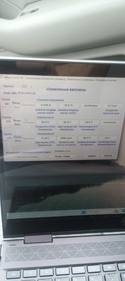

    Всем привет. Какой силы должен быть ток на клапане № 280?
      260,1 КБ
      28

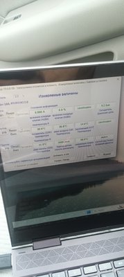

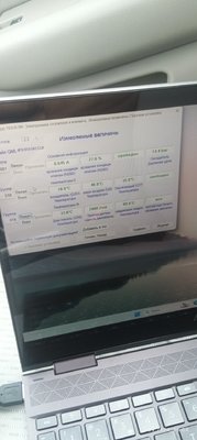

  18. Метаморф
    Метаморф Участник форума
    22 фев 2018
    139
    Казахстан
    Такое ощущение, что климат не работает, когда его ставишь на LO, начинает расти температура испарителя.
      236,7 КБ
      25
  19. ser_gr72
    ser_gr72 Старожил
    23 окт 2006
    28.386
    Работает. Даже ток не максимальный, а 545, т.к. на испарителе 0.
    В левом воздуховоде 9.
    Проблема с правой стороной, там 22.
    Смотреть заслонки и/или клапан печки.
  20. Метаморф
    22 фев 2018
    139
    Казахстан
    Спасибо за совет, все решилось добавкой фреона 80 гр., зимой наверное не долили, так как утечек нет
