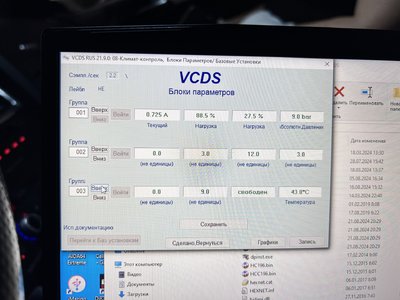

    При запуске двигателя вроде охлаждение нормальное. Через несколько минут перестает охлаждаться воздух. Фрион заправили и ответили, что померает компрессор. Я сделал фотографии 1.18.19группы. Обратил внимание что в 19группе во втором окошке всегда есть показания оборотов даже просто при включенном зажигании и выключеном климате.

  2. ser_gr72
    ser_gr72 Старожил
    23 окт 2006
    28.386
    Ну так компрессор отключен, откуда холод?
    Причина во второй группе висит.
  3. ser_gr72
    ser_gr72 Старожил
    23 окт 2006
    28.386
    А если ток есть, а давление не растет, то компрессор/клапан меняй.
    milser и sharaci2010 нравится это.
  4. sharaci2010
    sharaci2010 Новичок
    22 июл 2022
    4
    Волгоградская обл.
    Audi a6c6 ea113 2.0 tfsi рестайлинг 2008г.
    Завел мотор. Давление растёт ток есть холодит отлично , даже начинает регулировать током . Потом дал газу или поехал , давление падает . Затем иногда как-то подхватывает давление поднимается ~15бар ненадолго и снова падает ~8-9бар держится, ток максимальный 0.65.
  5. ser_gr72
    ser_gr72 Старожил
    23 окт 2006
    28.386
    Компрессор, а точнее, клапан.
    Здесь столько таких же историй, что надо сначала почитать тему.

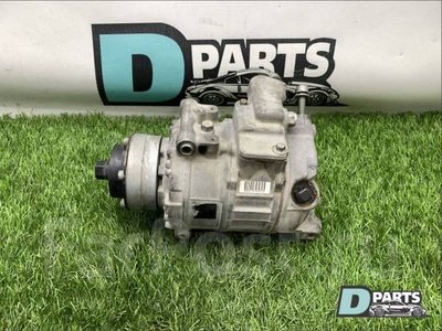

    Почитал. Этот клапан надо поменять клапан.jpg ?
  7. ser_gr72
    ser_gr72 Старожил
    23 окт 2006
    28.386
    #3047 ser_gr72, 5 сен 2024
    да, можно сначала промыть
    но это не точно, в том смысле, что не всегда помогает, в т.ч. замена

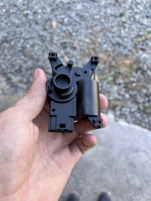

    Здравствуйте, помогите пожалуйста с данными ошибками:

  10. ser_gr72
    ser_gr72 Старожил
    23 окт 2006
    28.386
    С чем помочь? Перевести?
    Всё же понятно.
    Сбрось ошибки, сделай адаптацию и смотри дальше ошибки.

    Сбрасывал, адаптацию не проходит.
    Подскажите пожалуйста, именно по этим ошибкам, где находятся в машине эти датчики:

  12. ser_gr72
    ser_gr72 Старожил
    23 окт 2006
    28.386
    #3052 ser_gr72, 6 фев 2025
    Уже меньше.
    С телефона сейчас. Могу предложить здесь посмотреть.
    https://www.drive2.ru/l/624045967359878192/
    Соответствие приводов V датчикам G надеюсь найдёшь.
